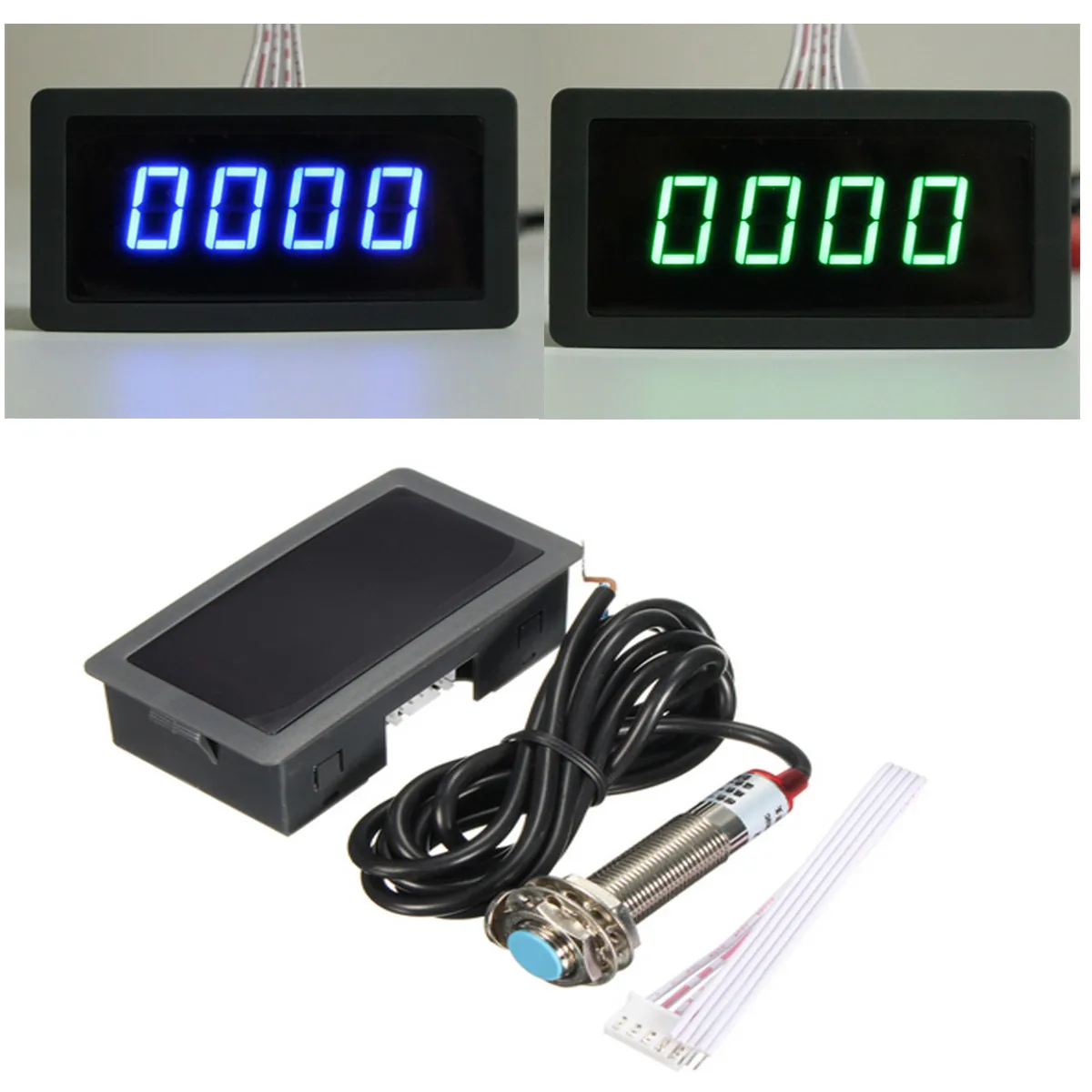

suite des modifs, après quelques problèmes de compatibilité électromagnétique de l'afficheur le voici enfin fonctionnelle.
J'ai créer une pièce en 3d pour y mettre le petit aimant. La pièce vient d'intercaler entre le palier de broche et la poulie. Parc contre je me suis aperçu que je devais pas avoir la bonne petite poulie car impossible de la mettre coté broche !

Le montage de ton tachymètre m'intéresse: pourrais tu fournir les fichiers 3D (STL ou autre ?).
Et quelle electronique as tu rajouté: capteur magnétique (effet hall je pense), modèle d'afficheur et electronique entre deux (arduino ?).

Salut c est un compte tour basique qui vient de chez Aliexpress.
€ 13,98 42%de réduction | Tachymètre 4 numérique universel vert, 1 pièce, tachymètre avec capteur de commutateur de proximité Hall NPN 12V 2021
Du coup il faut juste que l aimant passe devant à chaque tour. J avais fait une pièce qui se met sous la poulie mais si c était à refaire je collerais l'aimant directement à la poulie. C'est ce que j ai fait sur ma fraiseuse.

Par contre ces petits compte tour sont assez sensible au perturbations électromagnétique, il faut éviter de faire passer les fils contre ceux du moteur.
