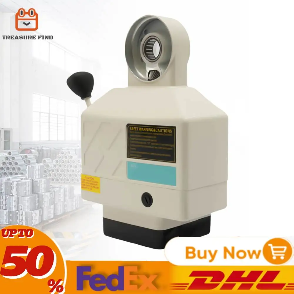

Le dispositif a été étudié pour recevoir une avance auto SERVO. Cette entreprise est celle qui a développée pour les fraiseuses à tourelle de type bridgeport et autres clones, des avances auto copieusement copiées par nos petits copains asiatiques.
Ce n'est rien d'autre que ça:
(photos prises sur le net pour imager les propos)
Le lien du fabricant de ces avances https://www.servoproductsco.com/html/power_feeds.html
Beaucoup de propriétaires de Bridgeport et autres fraiseuses qui s'en inspirent connaissent ces avances et leurs copies chinoises, les possesseurs de de fraiseuses d'origine asiatique également.

Finalement le bidouille est à peu près correcte, je vais donc vous présenter comment mon cerveau d'insomniaque et mes machines avons procédé. Il est évident qu'il doit être possible de faire mieux avec la même avance et pour la même fraiseuse, mais je ne souhaitais pas passer 4 jours à réfléchir, autant à dessiner etc... Une soirée et 3 annotations rapides avec deux schémas griffonnés devant un bon Clint Eastwood, voilà qui est bien suffisant avant de commencer à faire des copeaux...

La partie supérieure, comme on peut le voir sur ce modèle (plus cher) est-elle nécessaire ?
Si tu prends le temps d'examiner les premiers clichés où l'avance est terminée et montée, tu constateras que cette platine n'as pas d'intérêt ici. La platine est toujours fournie avec ces avances. elle est censée être adaptée au tables des Bridgeport.
