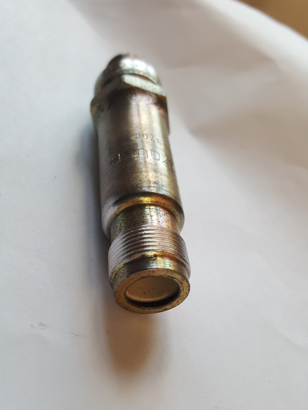

Encore un objet que je traîne dans mes tiroirs depuis des années...
Une bougie d'allumage "Eyquem B 700" qui a la particularité d'avoir la porcelaine à l'intérieur. Servait elle à un moteur spécifique ou à un instrument de mesure ?

Ce genre de bougie étais utilisée sur certains véhicules radio militaires
Les fils d’allumages étais blindes pour éviter les parasites

C'est bien des bougies militaires , quand j'etais à l'armée ( 1983 ) tout ce qui avait un moteur à essence en était équipé , une vraie cochonnerie surtout au niveau des fils de bougies eux aussi blindés.

Je suppose que le fil de bougie blindé était pourvu d'une prise filetée venant se visser sur la bougie ?

utilisé sur les véhicules militaire ou tous ceux susceptible de passé dans l'eau ou milieu humide ou froid mais aussi pour le blindage antiparasite
le faisceau et raccordé étanche au lieu de simplement emboité sur une manche souple caoutchouc ou silicone
