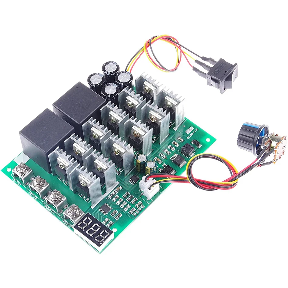

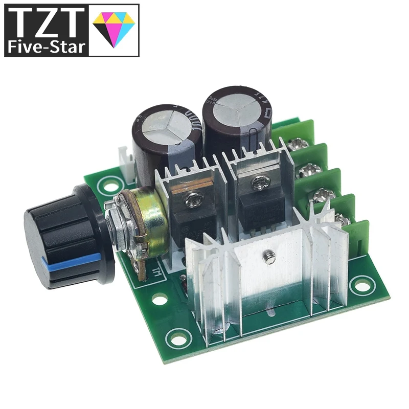

si le variac est mort (il me semble bien l'etre ) le cout d'un variac equivaut a un variateur pwm de moteur DC , mais il faudras refaire le cablage differement , cad arrivée avec le 240V au transfo moteur direct , puis en fonction du variateur entrée direct en AC 26V ou redressé avec pont de diode et capa si entrée DC puis sortie du variateur vers le relais d'inversions puis go au moteur :)
ce style de variateur en sortie du transfo si le moteur est DC
y a plus gros si tu veut surdimensionné
si tu veut simplifer tu met ça en lieu et place du variac sur les cablage existant
ça coute rien comparé a un vieux variac !

Le moteur DC est ok, je l'ai fait tourner avec un accu de modélisme. Ouf
Pour ceux qui se posaient la question il y effectivement un transfo entre le variac et le moteur. Celui du bas.
Je vais donc commander le variateur mentionné par Docteur Itchy ( le surdimentionné) et voir ce qu'il se passe.

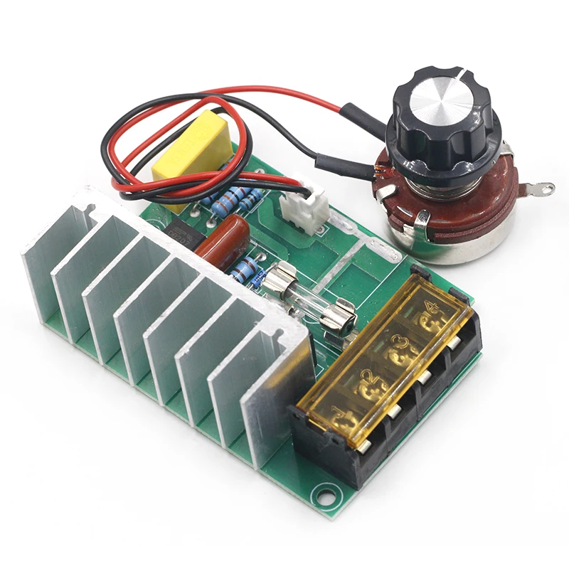

avec ce variateur , soit sur que tu a bien du courant DC en entrée de la carte ;) (et pas du AC sinon ça va pas le faire ! )

Nous avons donc évité le transfo, mis un potentiomètre DC 240 watts à 20 balles acheté en chine pour alimenter le moteur.
Installé dedans car il y a de la place.
Au final ça refonctionne, je peux faire avancer la table et régler la vitesse avec le potentiomètre que nous avons calibré avec un bouton remplaçant l'ancien.
