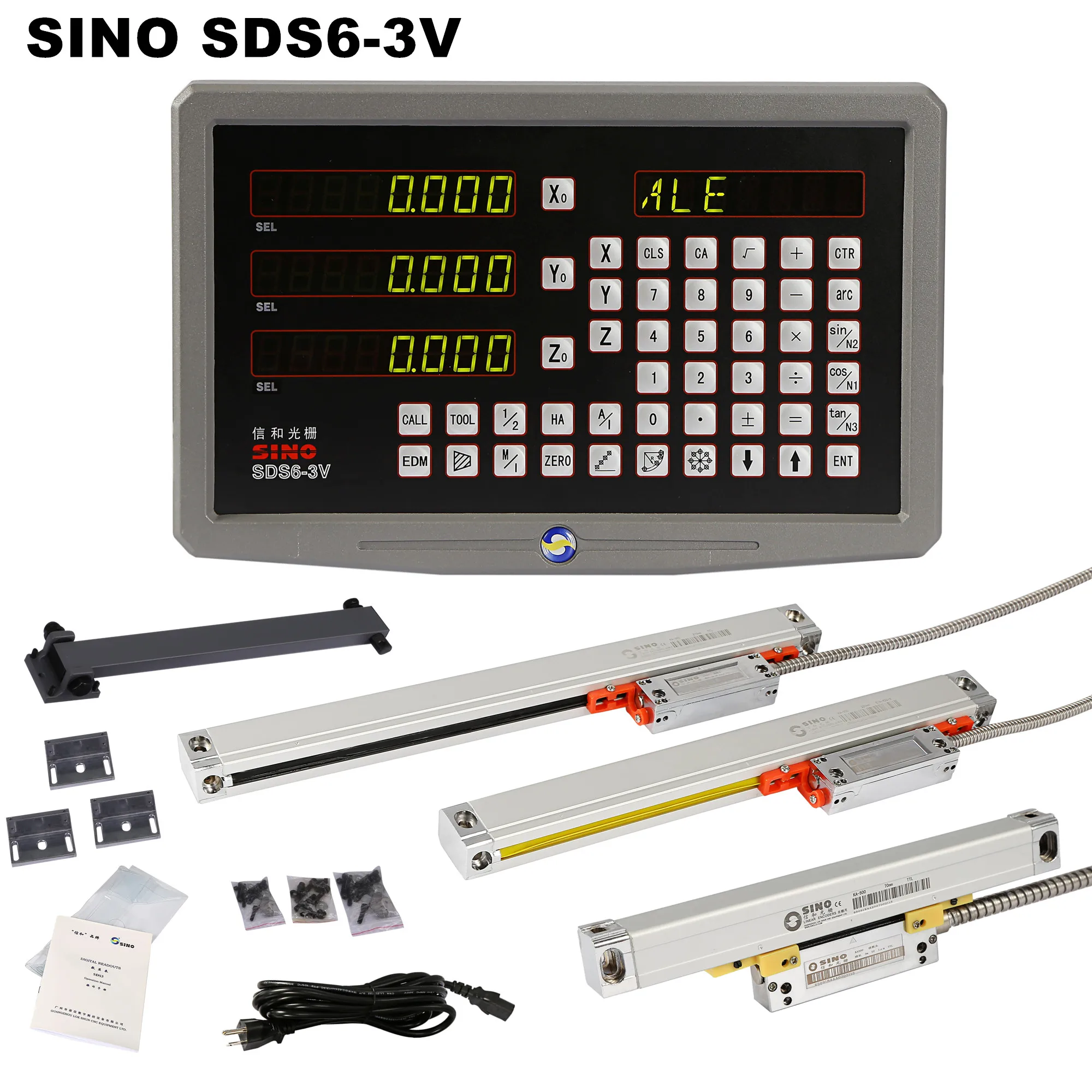

Pour la DRO (bah oui, une fois qu'on en a eu une, on ne s'en passe plus !) , je pars sur du Sino 100% (DRO + règles).
Seulement, je ne vois pas l’intérêt de mettre une règle sur le Z (je vais déjà ajouter une règle magnétique (type PàC) sur la broche, ça devrait suffire. Mais comme je veux garder une option sur le Z, j'ai demandé à mon vendeur chinois un pack spécial : DRO 3 axes + seulement 2 règles (X+Y).
Le surcout n'est que de 10€ par rapport au pack "2 règles", pour avoir une DRO 3 axes.
Je vais mettre une KA300 sur le Y, mais finalement, je me suis décidé pour une KA500 (low profile) sur le X, même si je vais perdre 5 cm de course.
En effet, la règle allant à l'arrière (devant, on condamne le système de butée que je veux conserver) , on perd l'épaisseur de la règle (qu'il faut relativiser : on perd aussi à cause du soufflet...).
Je pense donc partir sur la plus grande des KA500, soit 520mm. On gagne 8mm en largeur (et la protection est mieux foutue que sur les KA300), je sais, c'est peu, mais c'est toujours ça, surtout sur Y...
Les courses du X sont :
- course de bord à bord (=aucun déport intérieur de la table) = 425 mm
- course maximale (avec les extrémité de table qui "rentrent" dans le transversal = 565 mm
Donc, bon, avec 520, j'entame déjà les extrémités du transversal... ça devrait aller ! Je ne vais pas chipoter sur 45mm de course sur le longitudinal !
Je ne sais pas ce que vous en pensez ???? Erreur ou pas ???
Bon, dans le pire des cas, les règles se revendent bien sur Usinages, notamment les KA500 ! Une erreur stratégique ne serait donc pas une tragédie !!
Je pars sur ce vendeur qui me semble assez sérieux et qui propose toute la gamme Sino
