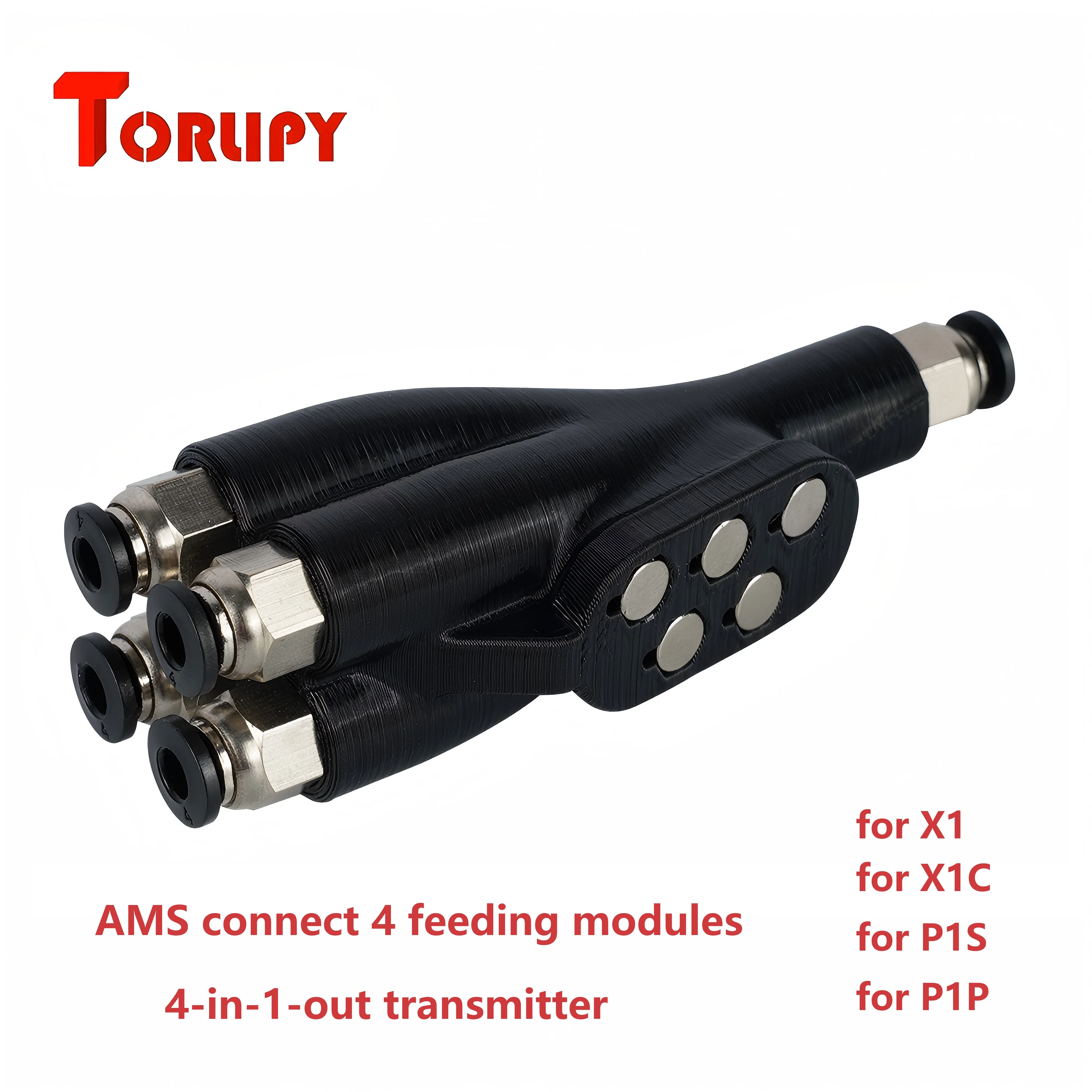

Bon pour ma commutation de filaments "externes" je viens de me commander ça:
Pipe expansion port AMS connect 4 feeding modules for X1/X1C/P1S/P1P
Les 4 Entrées me permettront de raccorder à demeure les PTFE de:
- AMS-HT
- Sécheur Sunlu
- Bobine externe
- Réserve
Mais eux le prévoient avant le buffer 1/1...
Vous en pensez quoi ? :7hus5:

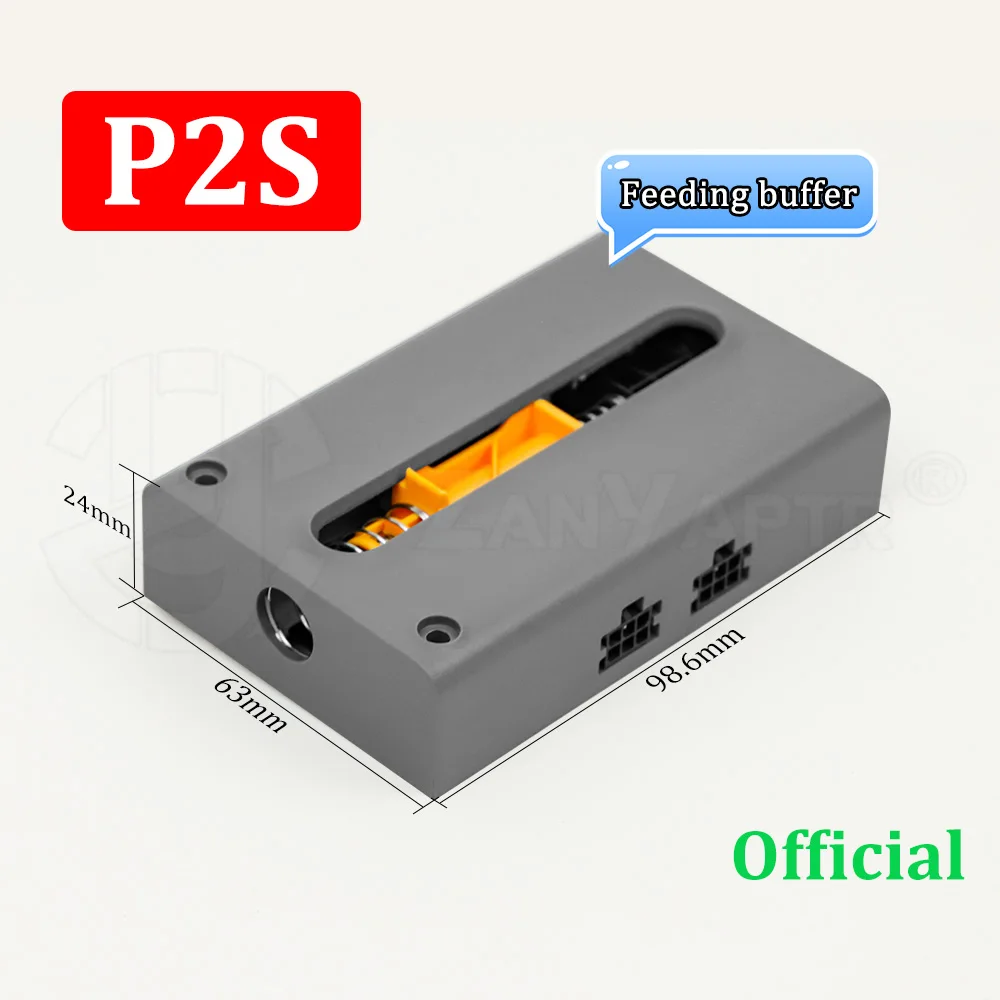

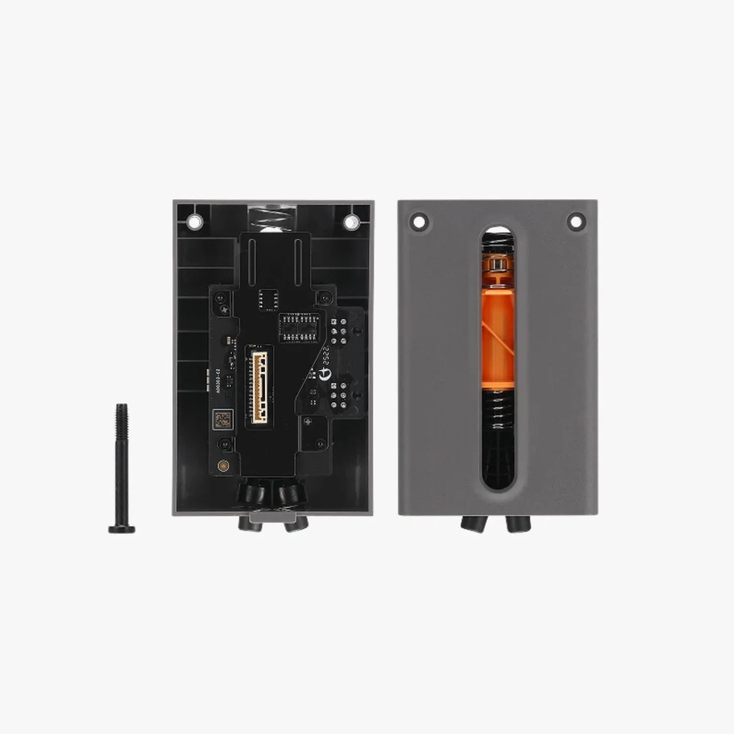

Et sinon,...
Je viens de trouver le buffer 2/1 :roxxx:
sur ...
Ali-Express :roll:
Mais je me demande comment est livrée la P2S sans Combo, il y a-t-il une plaque devant le logement et le connecteur est derrière...
Les autres Buffer/HUB sont raccordés à la P2S par un câble externe 4/6 pins.
Ici il y a un Buffer avec connexion interne et l'autre avec connection externe... :7hus5:
Il faut le mettre AVANT pour "lisser" le flux des AMS (s'il y en a plusieurs).
Pour les bobines "externes", est-ce que le buffer ne perturbera pas le tirage du filament par la tête d'extrusion ?
Si perturbation, il faut le mettre APRES.
Si plusieurs AMS ET perturbation, il faut alors en mettre 2, un AVANT et un APRES !

Pour le Split 4/1, finalement, comme j'ai trouvé le buffer 2/1 de la P2S, je n'en aurais plus besoin... mais il était déjà acheté.

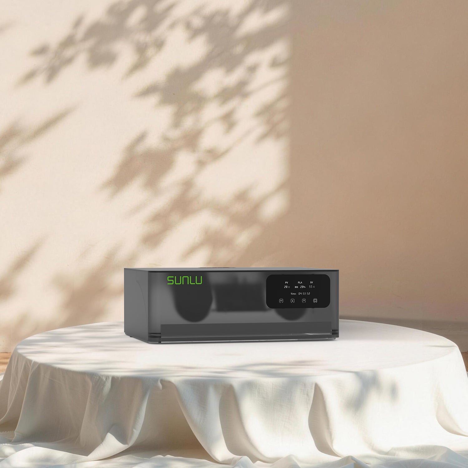

J'ai reçu ajdh mon sécheur SUNLU.
J'ai mis a sécher une bobine de PLA que j'avais dans mon stock. Stocké dans des sacs de congélation (étanche mais pas sous vide ni dessicant) depuis plusieurs années.
Mise dans le sécheur paramétré sur PLA (50°C, 6h). HR initial 62 %... HR en fin de cycle 24 %...
Mais j'ai un petit souci avec mes sacs sous vide... je n'arrive pas à faire le vide dans le sac avec la pompe.
L'idée est de remettre la douzaine de bobines de filaments que j'ai dans un tiroir depuis une demi-douzaine d'années... dans un état opérationnel (HR <<) avant de recevoir mon imprimante.
Le secheur SUNLU à l'air vraiment bien.
Bel afficheur... facile à paramétrer...
Le seul point négatif que j'ai lu/vu sur le Net... et vérifié... c'est son manque de stabilité sur ses 4 petits pieds.
Mais il y a plein d'exemples pour refaire un pied en impression 3D avec une embase plus grande.
J'ai même vu un socle avec un petit ventilo additionnel...
