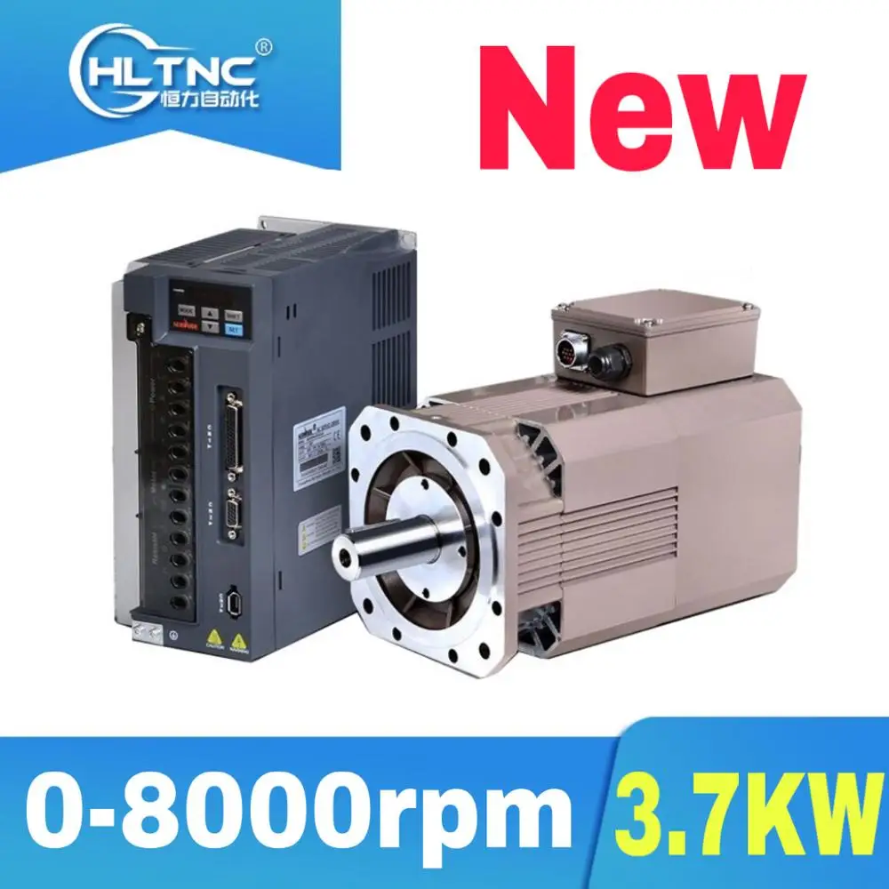

je crois que les servo peuvent tourner à 3000 tr/min et même plus, ça me semble rapide pour un mandrin de 200mm ...
Si je compare à mon tour (pas CN) ma V maxi est de 1800 tr/min pour un mandrin 3 mors de 160mm et un 4 mors de 200mm (livré d'origine)
Tu n'aurais pas intérêt à prendre un rapport 1:2 (1500 tr) ou 1:1.5 (2000 tr) pour gagner en couple ?
Tu as un lien vers le moteur ?
re, juste pour info, je me suis amusé à calculer le couple à la broche sur mon tour. (moteur 2 vitesses 2.2/1.3Kw 15Nm/18Nm - 400 V tri)
à la V maxi de 1800 tr donc en vitesse rapide moteur 1500 tr - 15Nm, le couple à la broche est de 12.5Nm (surmultiplication de 20%)
en vitesse la plus lente, 45 tr et moteur en 750 tr - 18Nm, le couple à la broche est de 300Nm (démultiplication rapport ~ 1:16)
bien sûr c'est un tour avec boite mécanique, donc le couple augmente avec la démultiplication, mais ça donne une idée de la plage.
Je n'ai pas la moindre idée du couple que peut délivrer un servo de 3.8Kw, mon calculateur ne propose pas ce type de moteur. Si je fais le calcul pour un moteur asynchrone classique de 3.8Kw 3000tr, ça donne 12Nm
Ils le donne pour 15Nm, mais pas d'indication de la V maxi.
A mon avis, si tu envisages d'usiner de l'acier il vaudrait mieux un rapport 1/2, sinon tu risque de manquer de couple pour usiner les pièces de gros Ø
Dans l'idéal, si c'est faisable sur ton montage, il faudrait que tu puisse avoir les 2, du 1:1 et du 1:2, donc 2 poulies et le choix vitesse lente / vitesse rapide par changement de position de la courroie, ça offrirait une plage d'utilisation plus large. Bon, ce n'est qu'un avis perso, il faudrait voir ce qu'en pensent ceux qui ont déjà tenté l'aventure avec ce type de moteur sur un tour.
Dommage que HSMadvisor ne permette pas les calculs pour le tournage, on aurait put savoir ce que ça demande comme couple en fonctions des conditions d'usinage.
En principe l'utilisation d'un servomoteur met à l'abri de ce genre de déconvenue : couple insuffisant. Du moins si l'asservissement est du type vitesse constante au niveau de la consigne. Dans la limite des valeurs max (couple maxi et tension et donc courant maxi) que l'on indique au système, celui-ci fera en sorte que la demande en couple soit satisfaite pour que la vitesse soit maintenue. C'est en tous les cas ainsi que mon servomoteur DC de broche de tour fonctionne. C'est ainsi que fonctionne sur les voitures l'asservissement de vitesse
Apparemment sur la doc le moteur peut fournir jusqu'à 30Nm en pointe.
Je n'avais pas fait attention au tarif, ça pique quand même un peu !
Je vais voir a l'usage pour l'instant c'est sans réduction mais ça se peut que j'en vienne a réduction de 2:1
Voiçi le lien:https://www.aliexpress.com/item/329...o.order_list.order_list_main.5.27c91802phl2w9
Attention, ça c'est un servo d'axe ! en aucun cas un moteur destiné l'utilisation sur une broche de machine outils...
Le refroidissement n'est pas du tout adapté et la conception (roulements entre autre) n'est pas du tout la même qu'un servomoteur de broche.
Pour la vitesse max elle est de 2800tr pour les 180ST de cette puissance, la nominale étant de 2500tr, mais encore une fois ce n'est pas fait pour tourner en continu à ces vitesses !
Un sevomoteur de broche, à puissance equivalente c'est plus gros, plus lourd et malheureusement bien plus cher...
Quelques modèles de servobroche :
https://french.alibaba.com/p-detail/2.2kw-1600264344525.html (celui de ma X7 vient de chez ce vendeur)

Bon eh bien,je viens de parler au vendeur et me confirme qu'il en vend régulierement comme moteur de broche.
Au pire je vais prévoir l'ajout de ventilation et vérifier si ça chauffe apres x temps a tourner en continu.
Un vendeur reste un vendeur, surtout sur une plateforme de e-commerce comme Aliexpress.
On est très loin d'un technicien ou d'un ingé industriel qui connait la technique, mécanique, fonctionnement et contraintes inhérentes à l'utilisation de ces produits.
La c'est bien un servomoteur d'axe, pas de broche.
Pour avoir longuement échangé sur ce type de sujets avec de fabricants de servomoteurs, la différence de conception est bien réelle.
Même si des personnes detourne l'usage d'un servo d'axe pour une broche bien souvent pour une raison de coût inférieur ou sans savoir qu'il existe des moteurs conçu spécifiquement à cet usage.
Le problème de la chauffe n'est pas le principal, les roulements et la rigidité du corps sont les vrais soucis à court, moyen et long terme dans le cas d'une utilisation détournée.
Par "chance" peu d'utilisateurs ne s'en rendent compte en cause la faible utilisation de leur machine, bien souvent très occasionnelle.
