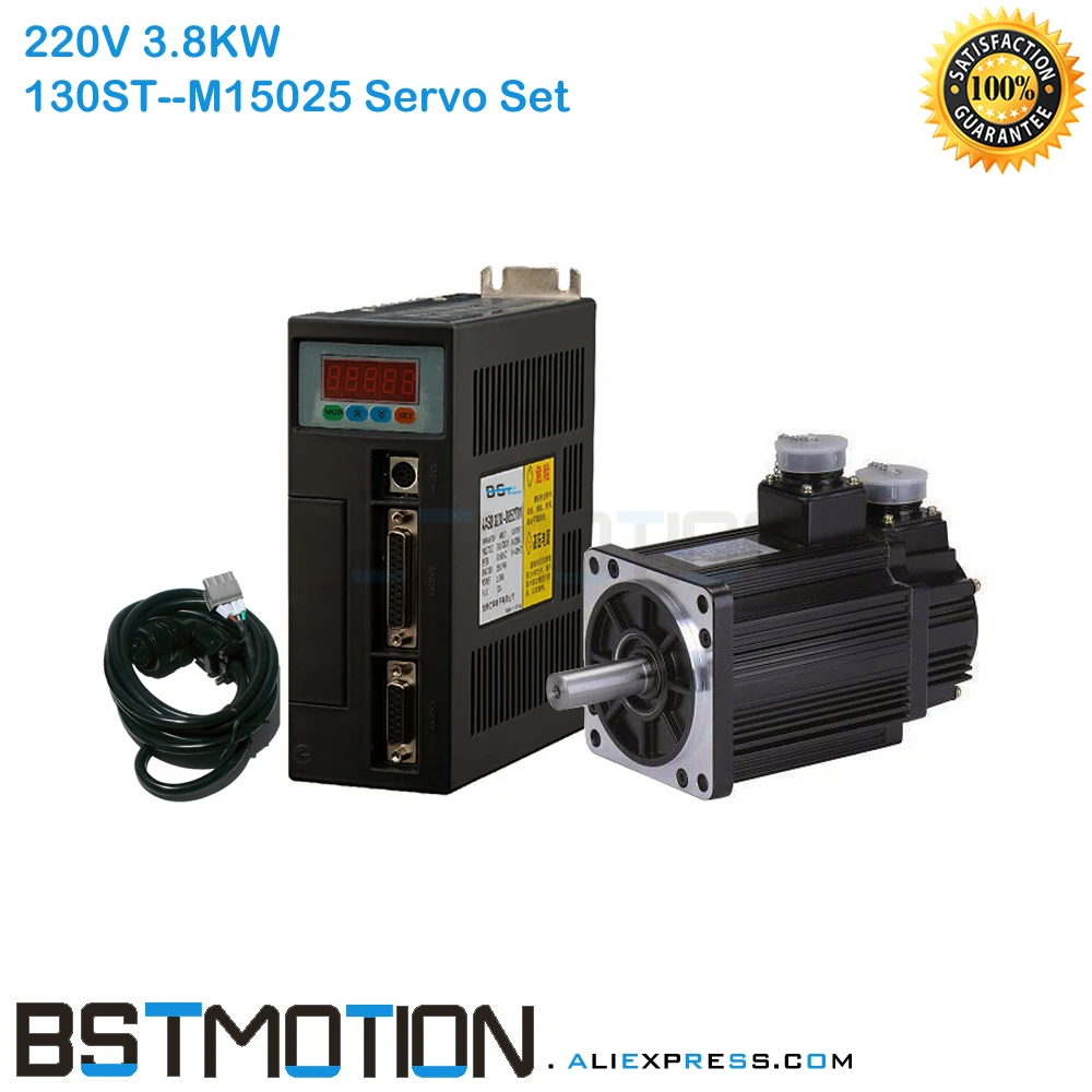

J'ai commander mon kit se servo,je me dis peu etre a tord qu'avec un servo l'info peut déja etre renvoyer a mach3 sans besoin de capteur indépendant?

Pas sûr, en principe avec un servo c'est le driver qui gère (gestion des pertes de pas), mais je ne pense pas qu'il envoi une info de vitesse et de position au soft (ou à la carte d'axe), de plus le capteur ne sert pas que pour le retour de vitesse mais aussi pour la synchro en filetage, c'est lui qui donne le top départ à l'axe Z, un peu comme un appareil à retomber dans le pas. Si pas de top départ, le G76 ne fonctionne pas du tout.

Pour le servo de broche que j'ai commandé le gars m'a demandé si je le voulais avec ou sans encodeur, c'est de ça dont tu parle?
J'avoue je m'y suis pas encore penché dessus :oops:
Un servo sans codeur? sans frein peut etre mais sans codeur je ne vois pas comment ca fonctionnerait.
A moin qu'il parlait d'un pap.

Bon eh bien la nouvelle carte devra attendre car les servo de 3.8 kw(en route) a déja pas mal cassé la tirelire.
