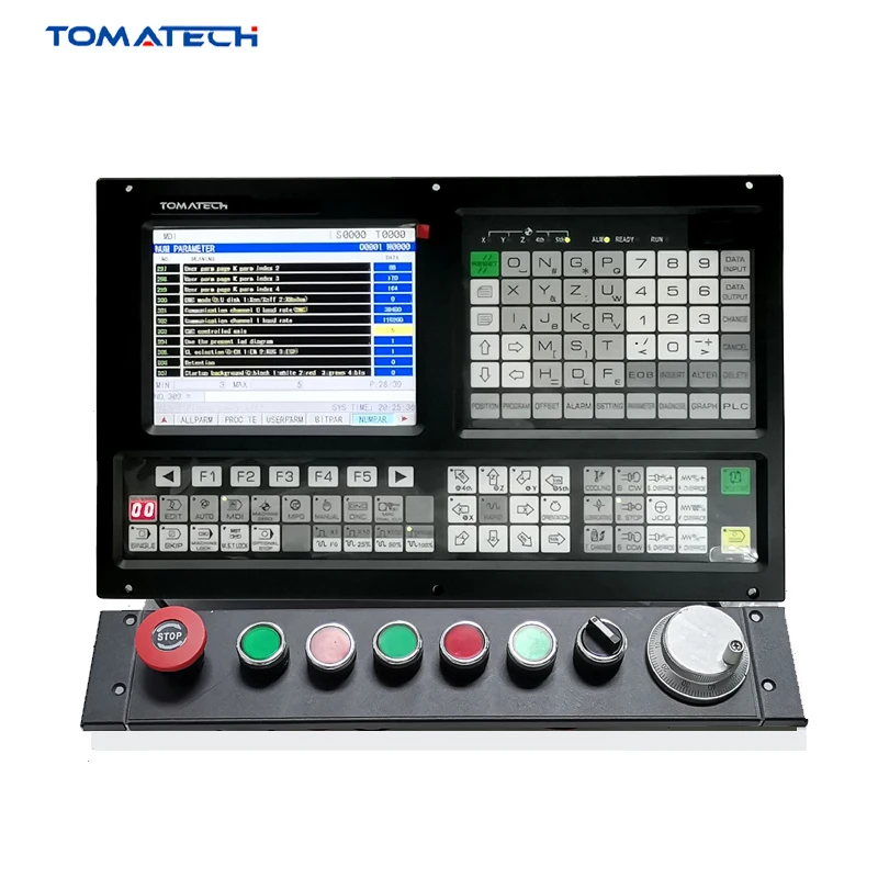

J'ai avancé dans la réflexion...
mais pas dans la mise en pratique.
Le problème que j'avais été lié à une forte oxydation sur des zones des cartes de la cn Fagor.

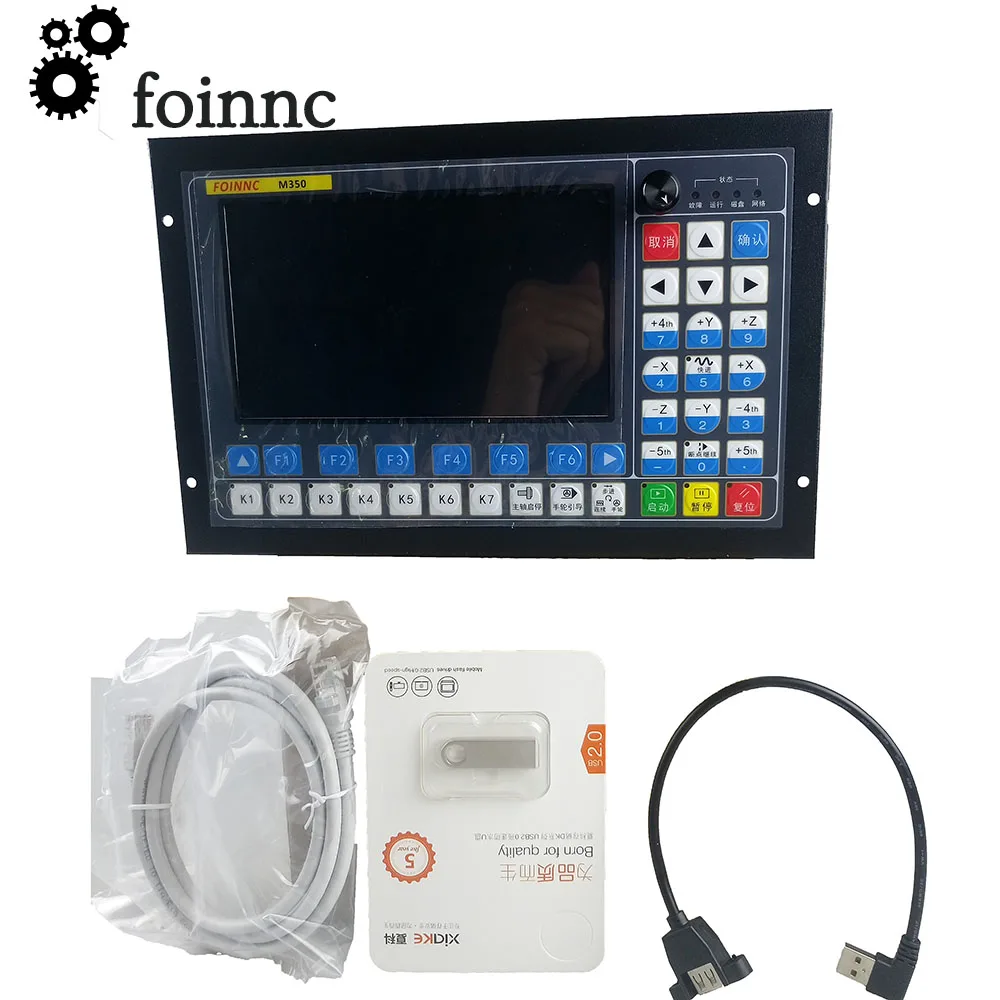

Je viens de finir un rétrofit sur sa petite sœur (fraiseuse realmeca).
Je pense partir sur le même concept : directeur de commande hors ligne moteurs pap en boucle fermée:
(directeur de commande du type de celui-ci:
J'hésite simplement entre des moteurs étanches ou non.
effectivement, très économique.
tu devrais poster ton rétrofit pour faire connaitre ce contrôleur
a+
Oui je suis curieux de savoir ce que ça donne, si ça peut gérer par exemple des outils rotatifs etc... C'est un logiciel propriétaire ? De même que PL50, je suis pour un post sur ton précédent rétrofit si tu veux bien sûr.
Pour le tour je n'ai pas encore choisi le directeur de commande, les chinois ont plusieurs modèles dans des gammes de prix allant de 300 à 800€.
Pour la fraiseuse, j'ai utilisé:
que j'ai payé à peine plus de 200€ il y a 6 mois.
Il fonctionne très bien il accepte des fichiers G code sans limite de taille. Seul point négatif: ils n'ont pas développé de traduction de toute la doc mais un de leurs responsables gère un groupe sur Facebook qui permet de se dépanner.
couplé à des moteurs pas à pas en boucle fermée (un des moteurs d'origine avait pris trop de liquide de coupe, c'est pour ça que j'ai pris des étanches pour XetY (un normal en Z)
et les controleurs
Je pense que je n'ai pas pris assez de photos pour faire un dossier intéressant, mais en tout cas ça me fait un retrofit pour moins de 600€ dont les résultats me conviennent très bien.
