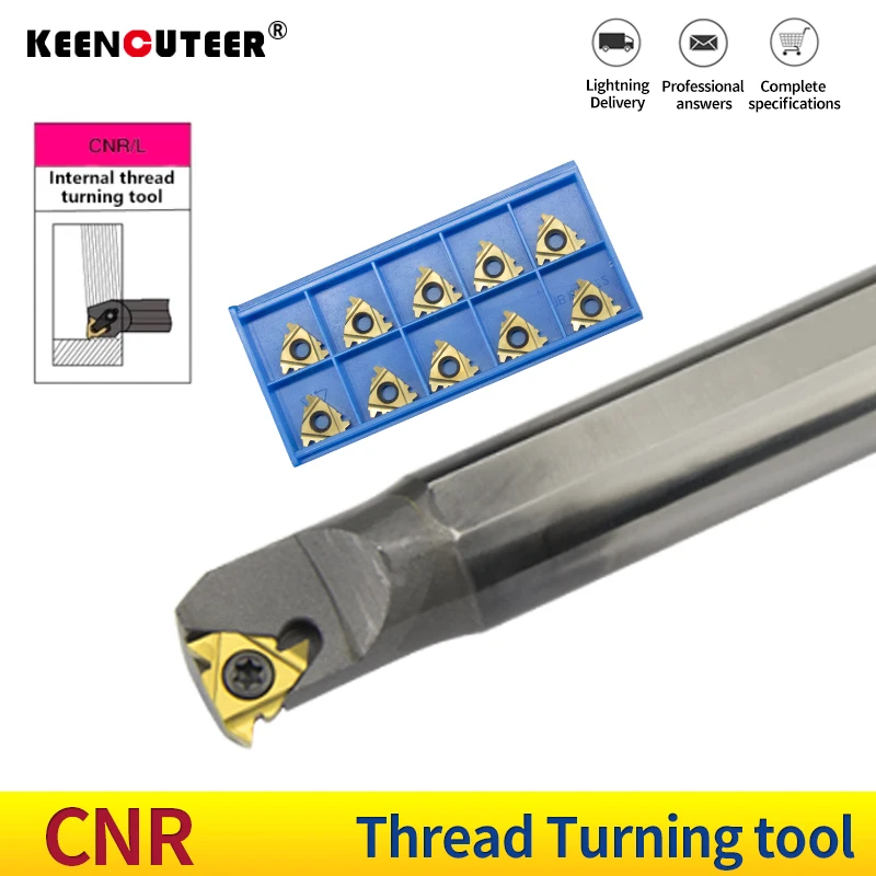

J'ai acheté cet outil (SNL0020R16) Dmin24mm, diamètre 20mm marque Keencuteer. La taille au dessus ne passe pas dans mon tube de 28mm car Dmin 29mm. C'est pour faire des filetages m30 x 1.5 dans du tube. Longueur du filetage: 120mm. J'ai pris le plus gros possible en diamètre donc.
Le problème c'est que l'outils n'est pas assez rigide, avec la force exercé dessus il bouge. J'ai donc un filetage pas très beau, qui accroche parfois et parfois même pas vraiment utilisable. Je fais pourtant de très petites passes de 0.2mm sur le diamètre chaque fois, vitesse relativement faible.
Je perds beaucoup de temps comparé à la pièce mâle que je fait avec filetage externe, les mêmes plaquettes mais l'outil externe (qui ne bouge pas lui). Passe de 0.5mm avec une vitesse légèrement plus élevée.
Ma question: Est ce que le fait que ce soit du "bas de gamme aliexpress" amène à un outils pas super rigide?

Salut, tu dit que tu utilise les mêmes plaquettes pour le filetage ext et int? Perso j'ai un modèle pour l'ext et un autre pour l'int, le problème ne pourrais pas venir de là?
J'ai aussi du matos keencuteer, et franchement c'est bien, en temps que particulier, ça ne bouge pas, tous comme mes outil diamac qui eux valent 10x le prix du keencuteer

Les plaquettes pour filetage intérieur (16 IR) ne sont pas les mêmes que pour filetage extérieur (16 ER).
Filetage M30x1.5 de longueur 120mm, c'est très/trop profond si tu réduisais la profondeur à 60mm (2x Ø) ce serait beaucoup plus simple et peut-être suffisant.
Au dela d'une certaines longueur effectivement les outils fléchissent, dans ce cas pas 36 solutions, une barre à fileter carbure, mais le prix ne sera pas le même :

Perso, je ferais une ébauche à l'outil (avec une plaquette inter) - des passes de 0.2 mm sont AMAH trop importantes en conventionnel, 0.1 mm c'est déjà pas mal surtout avec un outil de + de 120 mm et je finirais avec un taraud ad'hoc

EN THEORIE la rigidité d'un acier est indépendante de sa résistance. Tant qu'on atteint pas sa limite élastique bien sûr, et pour un acier doux, c'est beaucoup plus bas qu'un acier dur. Mais s'il n'est pas déformé, c'est qu'on n'a pas atteint cette limite élastique.

on voit qu'en 20 il ne coseille qu'un outil en carbure. donné jusqu'a 6xD tu es a la limite !!
alors une barre d'alesage en acier D20 ne passe pas niveau rigidite
tu fais une barre porte grain perso en hss de diam 27 et tu fais des mini passes pour que le copeaupuisse se barrer
CQFD
Le module de young (qui défini de combien un matériau va plier sous l’effort) du carbure est 3 fois plus élevé que celui de l’acier.
