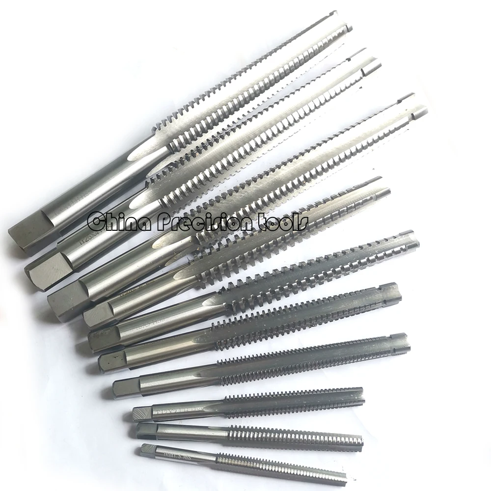

NOIX DE CHARIOT TRANSVERSAL CELTIC 14
Réalisation de @tournele
Les tarauds spécifiques (à gauche) sont disponibles chez AliEx Comme par exemple ici :
juste une remarque pour les taraud chinois ........la tolérance de jeux et très large
et sont relativement fragile suivant la qualité du bronze
