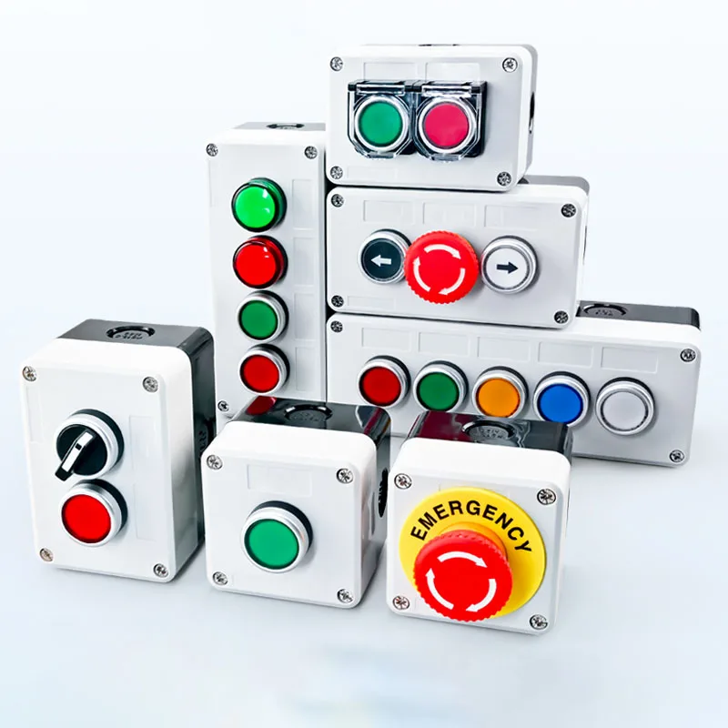

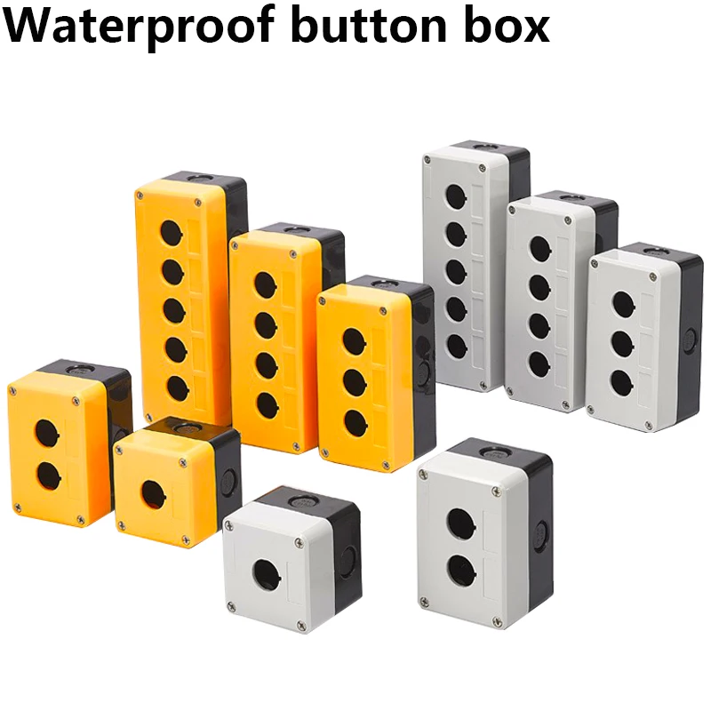

Pour ton boîtier de commande personnalisé: - Soit un boîtier plastique nu :
- Soit déjà équipé :
- Des boutons, voyants de ton choix :

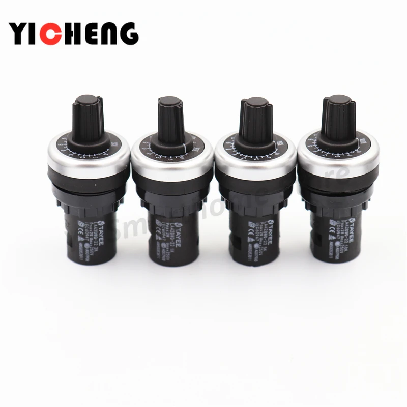

- Un potentiomètre :
