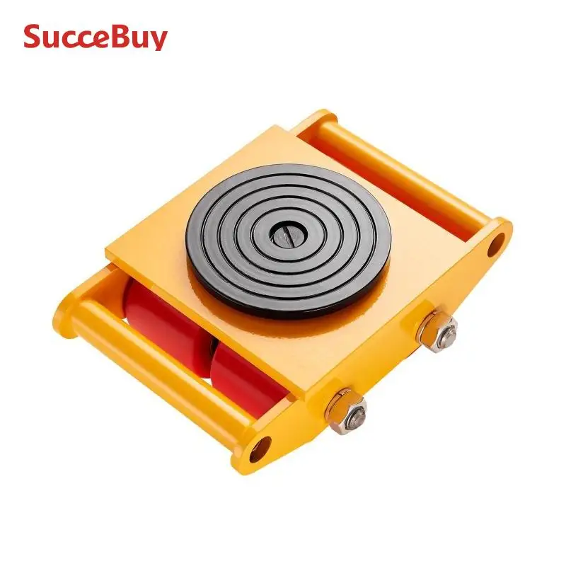

Autre solution : location, emprunt ou achat de 4 fourmis de manutention. Ce genre de fourmi n'est pas cher :
C'est du chinois : prendre de la surcapacité...
Je trouve que c'est moins stable. Je prefere les transpalettes.
Sur un sol gravillonné ou herbeux, ce n'est pas possible.
