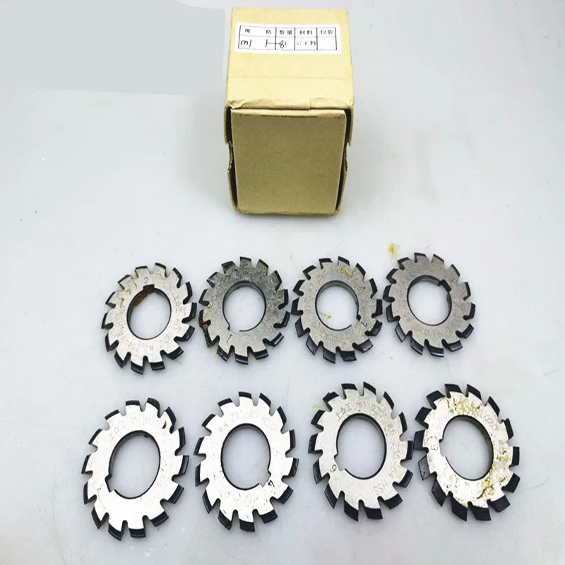

Je voudrais réparer une capsuleuse, il me faut refaire 2 pièces avec un engrenage 13 dents diamètre 30, j’en ai déduit que c’est du module 2, et une crémaillère.
Pour le travail de tournage, je sais faire. C’est les dents qui m’inquiète, je n’ai jamais fait d’engrenage.
J’ai commandé une fraise n°1 12/13 dents module 2 pour le pignon mais pour la crémaillère, il me faut la fraise n°8?
Et la profondeur de passe?

J'ai trié toutes mes fraises module, j'ai trouvé des doublons. J'ai une module 3,75 en double. Présenté sur ma crémaillère, on voit qu'il n'y a pas grand chose à enlever.
Une bague pour passer le trou de la fraise de 25,4 à 22mm.
Un mandrin aluminium qui à été fait pour du 25mm, je vais le réutiliser pour 22mm.
Protection du tour avec un bout de vieille nappe, un trou au milieu pour passer l’axe de la tourelle
Les fraises pour tailler des crémaillères sont rares à trouver et très très chères en neuf. J'ai quelque unes de ces fraises .
Je suis étonné du résultat après fraisage car normalement, les dents de la fraise doivent être détalonnees, ce que tu n'as pas pu réaliser sur ton tour. Mais bravo pour cette remise en état à coût maîtrisé. Bon remontage. Cordialement
Oui exact. Quand j’ai rectifié, j’ai vu que les côtés étaient détallonnés.
Pour la 1ere entaille, j’y suis allé en plusieurs passes, 1 mm de profondeur puis 2, 3, 4 et 4,5. Ça passait bien . C’est aussi parce sans lunette, j’avais peur que ça ne soit pas assez rigide. J’ai tourné lentement (80tr) avec une petite avance. Pour les entailles suivantes, j’ai pris direct les 4,5mm avec une avance encore plus faible.
Les fraises pour taillage de crémaillère sont soit avec un grand diamètre pour que les dents dépassent du diamètre de la tête de fraisage, soit dissymétrie, ce qui impose d'incliner la tête universelle afin de s'affranchir du diamètre de celle-ci.

La fraise module2 pour 13dents m’à coûter 6,50€ port compris chez ali...
Après essai d’engrainement des deux sur la machine, ça marche mal, on sent les dents :lol: . Pas bon du tout!
