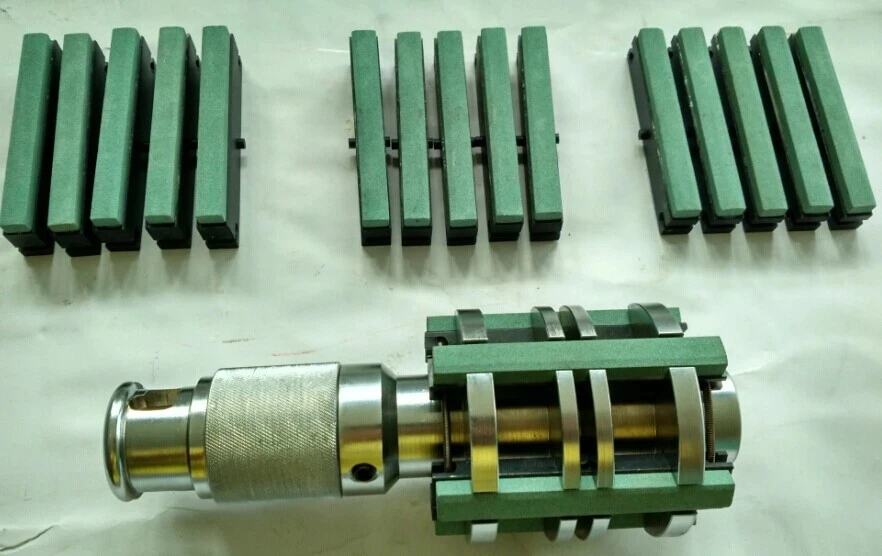

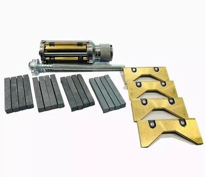

j'ai trouvé cela j'ai aucune idée de la qualité

Bonjour @noirvodka
Hier j'ai reçu un rodoir sur EBAY qui viens d'INDE pour un prix tes raisonnable
Je ne l'ai pas essayé ,pour augmenter la plage il est livré avec 2 jeux de porte pierres qui sont en bronze.
Je l'ai payé port et taxes inclue 127euros sur EBAY
