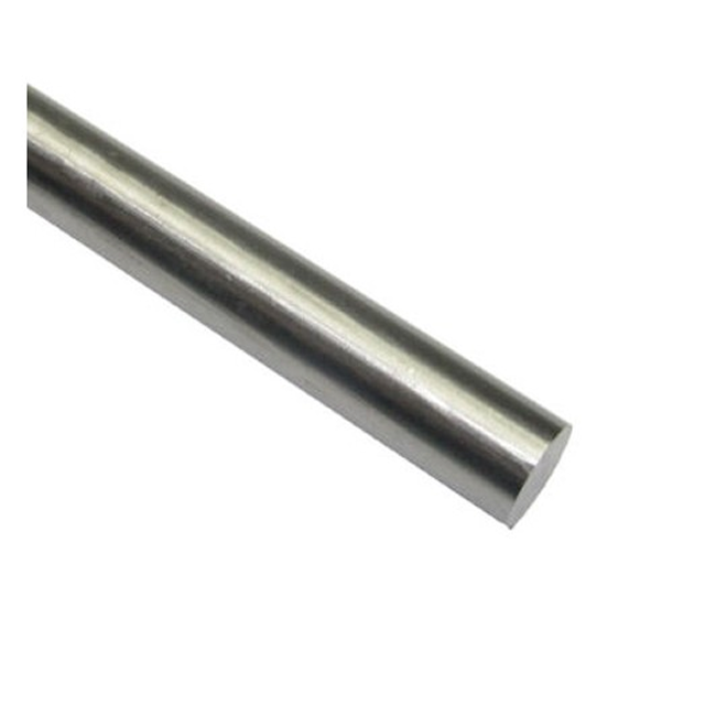

J'ai séparé le corps du tour de son bâti. Le corps du tour était fixé avec 3 vis par le dessous du plateau du bâti et une des trois vis était cassé dans le corps du tour. J'ai réussi à l'extraire avec un extracteur de vis mais pas évident de travailler là dessous!
Je dois donc refaire cette vis un peu particulière, j'ai déjà identifié les deux pas (impérial) mais je ne sais pas quel type d'acier utiliser, avez-vous des suggestions ?
Démontage de l'armoire électrique et du moteur. J'ai passé tout le bâti au karcher pour enlever le plus gros de la graisse et de la saleté. Et démarrage du ponçage avant masticage.
Le moteur démonté, il tournait bien, pensez-vous qu'il soit nécessaire de le démonter et de changer les roulements ?
Merci d'avance pour vos conseils !

Perso pour la vis, je recuperererai celle la , je percerai au centre la partie basse. Soudure d une « tige » et arase au tour. Percage de la partie filetée au diamètre de la tige et soudure au dessus une fois emmanché. A la pakistanaise :)
Coucou
Dans la section exagonale il y a assez de section pour la percer la fileter et rapporter une section filetée au bon pas. Un peu de frein filet fort, ou montage avec un point de soudure arrasé par la suite comme suggéré par @tyio
C'est une bonne solution, qui évite d'avoir une fragilité dans la zone de raccordement entre vis et 6 pans, endroit sensible avec les colonnettes filetées.
Si par miracle c'est du 3/8" 24 UNF, regarder du côté des vis de fixation de lames de tondeuses.
Il me semble que c'est surtout la nuance de l'acier à utiliser qu'il demande. La solution économique en temps, en coût est efficace en remplaçant juste le tenon fileté, mais quid de la matière ...
J'irai vers du 8.8 , mais je ne sais dire celle-ci pour obtenir cette valeur.
Oui, 8-8 ou 10-9. Mais ce sont des normes ISO qui ne définissent que la résistance à la rupture et la limite élastique, pas la composition du matériau.
En impérial, ce sont les grades qui définissent les classes, s'il part de vis standard impérial :

La vis en question a cassé en fin de filet, juste avant la gorge de dégagement. Il s'agit de ce qu'on peut comprendre (sauf erreur) d'une des 3 vis de fixation "isostatique" du banc sur le socle. Une face d'appui du 6 pans a une portée sphérique, pour probablement absorber des défauts de planéité aux appuis, via des rondelles en cuvette.
La partie cassée est au dessus d'un long dégagement destiné à donner de la flexibilité en flexion, conformabilité sans générer trop de contraintes.
En bref, c'est une conception très soignée, la réalisation aussi semble propre, et pourtant ça a cassé. S'il s'agit bien des vis de fixation sur le socle, ce n'est pas tout à fait simple de les changer, une fois tout remonté.
Il ne faut probablement pas mégoter sur le matériau. Mais aussi sur le procédé de réalisation du filetage.
D'où l'idée d'utiliser une vis du commerce standard modifiée, vissée dans le 6 pans, classe 10-9 ou équivalent impérial, dont le filetage serait très vraisemblablement roulé, et donc plus robuste que du filetage taillé à l'outil, à ISO matériau.
Cette classe n'est pas zinguée par électrolyse, mais le plus souvent phosphatée pour la visserie courante, pour les raisons de robustesse évoquées par @copeaudacier .

Le plus simple c'est quand même de réusiner intégralement la pièce dans la nuance 10.9 suggéré par @philippe2, et donc dans une nuance correspondante comme le 35NCD16T expliqué par @copeaudacier .
Si la longueur de rond du diamètre brut de la pièce à usiner dans cette nuance et trop difficile à trouver pour un particulier, ou que cela demande d'acheter un minima à mettre linéaire et que tu trouves que c'est trop cher point une solution intermédiaire peut-être d'acheter un boulon de qualité 10.9 au diamètre longueur suffisamment dimensionnés pour y usiner la pièce .

Pour la vis, je vais faire les mesures nécessaires et je pense opter pour un perçage de l'hexagone pour y insérer une vis sur laquelle j'usinerai un dégagement à la base. Je vais nettoyer les pièces pour identifier d'éventuelles traces d'usure prématurée.
