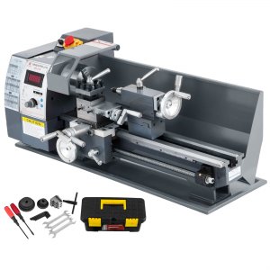

ca fait plus d'un an que je regarde les tour avec une envie d'achat. Je regarde de plus en plus celui la :
Il me plait car :
Il est dans mon budget de 1000€
Il fait 1m de large et c'est mon maxi logable dans mon petit sous sol.
Il a un passage de broche de 38
Il a 2 manettes et je me dit que 2 manettes c'est mieux que 0. Même si je ne sais pas vraiment a quoi elles servent. Les tours plus cher dans cette gamme en ont 3. Justement je me suis convaincu que 2 manettes c'est super. Mais je commence a douter que ce soit une boite de vitesse car il y a des pignons de livré.
pour 150€ de moins il y a celui la :
passage de vroche de 38 et 1m de large mais pas de manette.
Est ce que selon vous ces 2 manettes valent 150€?

Ces 2 manettes te permettront d'avoir plusieurs avances et filetages disponibles avec le jeu de pignons montés.
Ce qui est un plus appréciable à l'utilisation, même si ça ne couvre pas tous les besoins et qu'il faut quand même changer les pignons de la lyre selon tes besoins.
Ca aurait été pas mal d'avoir la plaque des avances histoire de se faire une idée plus précise.
Il y a une différence de puissance et le premier a une boîte Norton que le deuxième n’a pas. En gros c’est ce qui va te permettre de changer la vitesse d’avance ou le pas de filetage sans avoir a changer les pignons à chaque fois
Xavier
Ok donc confirmation que 2 manettes c'est mieux (en plus des 150W ). Bon ca me semble valoir le coups. Je commande!
Je ne vais pas me répéter, mais compléter par rapport à ton questionnement. Celui avec boîte est mieux car tu feras la gamme de filetages métriques ou impériaux (selon le groupe de pignons montés sur la lyre). Pour le "sans boîte", il faut que tu saches que tu ne pourras pas inverser le sens de l'avance sans changer le sens de rotation de la broche.

Je ne dis pas que c'est mauvais, mais attends-toi à devoir passer du temps pour corriger les défauts (géométrie, jeux, et tous les serrages) car là c'est du brut de brut. On a passé au moins dix heures pour régler tous les problèmes sur celui du copain. Et je ne compte pas le temps qu'il a passé à nettoyer l'ensemble...

Non, j'ai un holzmann ED300ECO... mais ce sont les mêmes bases (SIEG) alors je les connais bien. Le copain a celui sans manette. J'avais pas mal cherché des infos car le passage de broche de 38mm me tentait bien (il y en a chez Bernardo en bleu) mais au double du prix du Vevor...
Sur Amazon ils étaient aussi dispo mais les commentaires étaient souvent négatifs, notamment des manettes bloquées sur la boîte).
Le plus gros problème sur celui du copain ça était le mandrin (plusieurs 1/10 au pepitas) et du jeu dans les mors... L'alignement de contre-pointe (horizontalement et axialement) était mauvais. Les serrages et alignement des pignons étaient à reprendre (décalage de la vis-mère).

On peut lire la plaque des filetages. Tous les filetages se font avec des combinaisons différentes de pignons sur la lyre.
Les manettes ne commandent donc pas des sélections de filetages je pense.
L'une des manettes doit être l'inversion du sens des avances, et l'autre la sélection des filetages ou des avances avec un rapport fixe entre les deux, comme 1/ 10 par exemple ?

Quand on regarde les photos, on voit que c'est qd même très mal fini :-(
Oui, c'est les constats généraux que tu retrouves dans les commentaires...
Il faut aussi te dire que le SAV, il ne faudra pas vraiment compter dessus ! Ils ne comprennent pas ou ne répondent pas au problème, demandent des vidéos, des photos mais ne proposent que des remises...

Ca permet ceci-dit d'avoir à la fois l'avance auto et un filetage de disponible. C'est déjà pas si mal.
Mon ancien cq6123 (ou 6125 je ne sais plus) avait une boite de vitesse à 2 boutons ou leviers semblables offrant plusieurs avances et filetages.

J'etais en train de commander et en voyant les photos de près, j'ai un gros doute. Car la finition semble vraiment mauvaise. Ci c'est mal conçu je vais me tirer une balle dans le pied. Et s'ils ne sont pas capable de couper deux tôles ajustées au millimètre (voir centimètre a voir les photos) comment pourraient ils ajuster le banc au micron....

Aujourd'hui j'hésite entre le CM5 à 1000€ (de mauvaise qualité) et un plus petit CM3 a 600€. Car celui a 600 se revendra 600 alors que celui a 1000€ aussi. J'hésite uniquement car ĺe CM5 est de mauvaise qualité sur les photos. Ce qui m'agace aussi c'est que les photos en montrent 2. Un blanc et un gris. En zoomant le gris semble mieu fini.
Un gros plan qui fait peur (oxydation de la manette sous la manivelle et la liaison dégueulasse entre le haut et le bas de la poupée fixe) :
