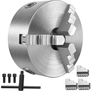

Ils ont fait un argument commercial de cm5 sur le modèle à 1000 euro qui est inutile. Un mandrin de 100 ou 125 à un passage entre 20’et 28. Le passage du cm5 est pertinent avec un mandrin de 160.
:maiscebien: ah oui, j'ai un mandrin de 160! J'avais pas pensé au passage du mandrin de 125mm!
Donc oui, ça sert à rien ou alors ils ont un mandrin de 125 passage de 38?
Pour mon tour en mandrin de 80mm passage du mandrin 16, passage de broche 21.... c'est la même situation. Pour profiter du passage de broche max, j'ai trouvé une solution avec un mandrin 4 mors indépendants... A voir si le 4 mors en 125mm (k72-125) a un passage plus grand ? EDIT 30mm aussi
