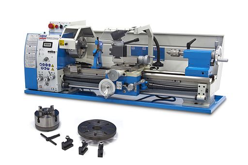

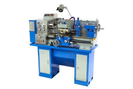

Je commence par mon dernier choix
inconvénients pour moi: le meuble qui m'interdit, si je l'utilise d'avoir une machine "mobile" et la vitesse max qui me parait un peu juste
avantages c'est le moins cher le passage de broche de 38 qui n'est pas a négliger

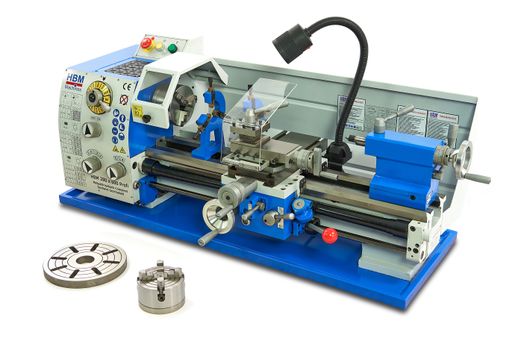

Celui qui était a la base mon premier choix
je ne lui vois pas beaucoup de défauts a part peut être de passage de broche si ce n'est que pour un peu plus cher je peux passer a la plus haute marche du podium
certes plus cher mais si on rajoute les portes outils rapides et la contre pointe qui sont inclus sur celui-ci l'écart diminue !
il cumule peu de défaut a part le variateur il y a malgré tout deux plages de vitesses par courroies et l'obligation de changer de pignon pour les filetages mais je sais que ce ne sera pas tous les jours et j'ai le temps pour ça
c'est certes une somme et je n'irai pas au delà du dernier cité mais je ne suis pas soumis au WAF ...et puis c'est bientôt noël tout ça !
Voila merci de m'avoir lu, j'attends vos remarques bonnes et mauvaises ainsi que vos propositions éventuelles avant d'arrêter mon choix

Je prendrais le deuxième. Je n'ai pas un HBM mais un Weiss et je n'abandonnerai pas la boite de vitesse et la boite d'avance pour un variateur.
Merci pour ta réponse, c'est aussi ce qui me fait hésiter bien qu'étant électromécanicien de formation, chez Weiss il n'y a que des modèles a variateur en tout cas actuellement, le WBL290F semble identique au HBM

Étant possesseur d'un "vieux" HBM 290x700 Vario de 2013 (ancienne version du 290x750), je ne peux que te conseiller le nouveau modèle.
Le miens à été pas mal amélioré/modifié depuis son acquisition, je t'invite à jeter un oeil sur le sujet dédié dans ma signature.
Attention le nouveau 290x750 à vu nombre des défauts de son prédécesseur corrigés, d'ailleurs certaines de ces modifs correspondent à ce que j'ai modifié sur le mien :wink:
Les différences avec l'ancien modèle :
- Moteur AC 1.5kW en remplacement du moteur DC 1.1Kw et son variateur peu fiable
- Le montage CamLock
- L'ajout d'un limiteur de couple sur la barre de chariotage
- La tourelle à changement rapide (même si je préfère ma copie de Multifix)
- Un nouveau pivot pour le petit chariot (que j'aimerais beaucoup avoir)
- Le levier de blocage de la poupée mobile (bien plus pratique)
- Butée de banc "micrométrique"
Le retex que je peux te faire à propos de cette machine : (du moins l'ancien modèle)
Les + :
Passage de broche de Ø38 très appréciable
Les bonnes capacités (Ø290 et 700m d'EP)
La plage de vitesses de broche (plus importante que le 330x600)
La large gamme d'avance/pas d'origine
L'appareil à retomber dans le pas (positionné à gauche du trainard sur le 330x600, pas terrible)
La puissance moteur appréciable (en 1.5kW)
La variation de vitesse de broche au potentiomètre (pour moi beaucoup plus appréciable qu'une boite mécanique)
La rigidité et sa précision, qui très franchement sont très correcte (bien qu'on n'égalera pas un Schaublin ou Cazeneuve)
Les - :
Absence de DRO d'origine, accessoire indispensable en 2024 pour moi (mais facilement intégrable pour ±150-200€)
Absence de levier de blocage du trainard (facilement réalisable)
Le positionnement des boutons de commandes (mais on s'y habitue)
Absence d'une vrai boite d'avance (mais résolu dans mon cas par l'ajout d'un ELS)
Pour les "grands gabarits" une réhausse entre le tour et son meuble est appréciable
La peinture qui ne resiste pas longtemps aux solvants agressifs (bien que ce soit valable pour la très grande majorité des machines outils, mêmes neuves)
Je suis l'heureux propriétaire d'un WBL290F.
J'en suis plutôt content. Je l'ai choisi entre autre pour le SAV en France.
Il y a cependant des petites bricoles à faire dessus pour améliorer le changement de pignons. Rien de méchant les T de lyre sont particulièrement maigres.
Comme indiqué pas de manette de blocage du traînard et le blocage n'est pas suffisamment épais pour un bon serrage, j'ai refait la pièce avec 1mm de plus maintenant tout est impeccable.
Le support du tour (les colonnes) sont à renforcer sinon le tour vibre. J'ai installé des cornières qui prennent en sandwich les supports et sellé au mur les colonnes.
Une dro chinoise est facile à installer.

C'est vrai que la différence de prix est assez délirante (20% tout de même) pour le même produit et moins bien equipé en plus !
Attention également au moteur du Weiss, sur la photo de la page correspondante il s'agit d'un moteur DC (comme mon 290x700) et le variateur comme le moteur sont vraiment de qualité moyenne.
et même si le contrôle qualité est un peu au dessus chez Weiss, je m'attend de toute façon a un démontage au moins partiel
Pas dit que ce soit bien supérieur, les HBM sont livrés avec leur checklist de contrôle et la feuille de test effectué dans leur locaux.
merci pour ces infos squal c'est plutôt rassurant il est vrai que HBM sont un peu avares en infos, nulle part il est indiqué qu'il y a une barre de chariotage indépendamment de la vis mère par exemple il faut éplucher les photos et aller chercher les infos chez les concurrents
je pense que chez Weiss ils n'ont pas du changer les photos, sur la fiche technique il est bien indiqué moteur 1500w 230v mono
Conforté dans ma première idée j'ai passé commande mercredi dernier pour le modèle 290*750 et hier midi il était devant ma porte ! ils sont plutôt réactif chez HBM, quand on pense que chez le "bricoflex"du coin il faut un mois pour avoir une lame de tondeuse...
