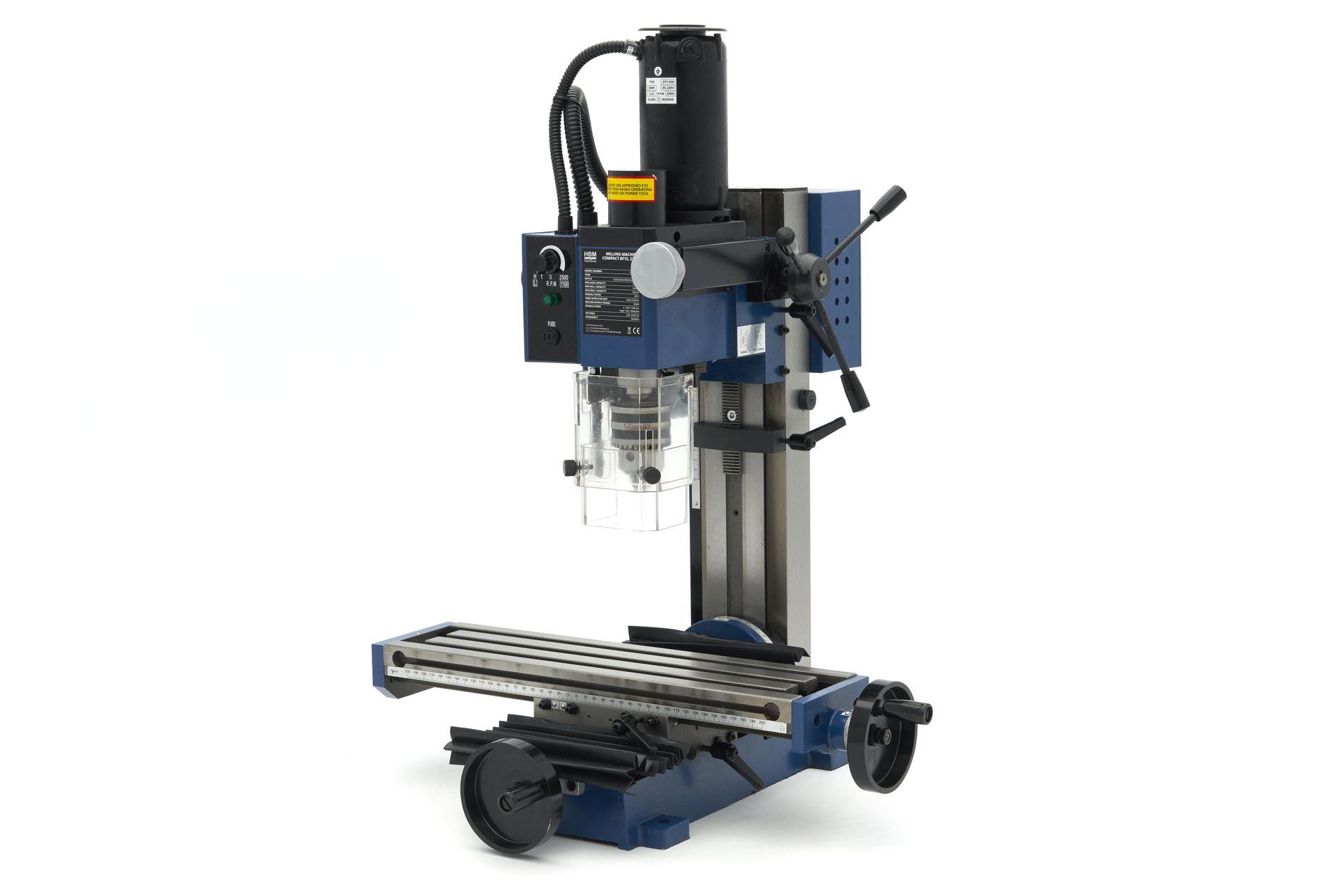

Bonjour, je voudrais savoir si quelqu'un à des infos sur une petite fraiseuse de chez HBM, c'est le modèle BF13. C'est une petite machine mais j'aimerais savoir quel genre de petit travaux sont réalisables, sachant que je ne fais que de la petite pièce en divers matériaux et que mon budget est aussi petit. Si une bonne âme a des infos ?
1920x0
Merci pour cette photo mais je recherche plus des retours d'expérience pour connaitre les limites de cette petite fraiseuse.
On pourrait vous demander à juste titre de la petite pièce oui mais dans quelle matière ?
Pensez aussi qu'avec un petit modèle vous serez aussi limité pour les travaux de perçage, c'est peut-être une chose à considérer également.
Cdlt lion10
Merci, comme indiqué il s'agit de divers matériaux, alu, acier inox ,plastique..mais en petites passes bien entendu, je ne suis pas préssé, c'est un passe temps pas mon travail.
Bonjour Yan,
J'ai eu une SIEG X2 comme première "fraiseuse". C'est la même que la BF13... mais en rouge...
La X2(BF13) est vraiment très petite...
avec pas mal de "defauts/inconvénients" (puissance moteur, rigidité colonne, transmission par engrenages (dont un plastique que quasi tous les utilisateurs ont du au moins remplacer une fois)).
On peut faire pas mal d'améliorations mais tu es quand même fort limité...
Mais niveau budget très limité il n'y a pas bcp de choix...
Je l'ai eue pendant une dizaines d'années.
Ca m'a permis de faire mes premiers pas en fraisage... et de faire déjà qq réalisations. Je n'ai jamais visé le 1/100 non plus...
Après, je suis passé sur une HBM BF28... et ce n'est pas pareil...
J'avais fait à l'époque un post au sujet de cette machine avec toutes les ameliorations possibles (c'est ici).
Et en faisant une recherche avec le terme "X2",tu auras tous les posts relatifs à cette petite machine sur le forum.
Bonjour Yan,
J'ai commencé avec clone de la siegX2 il y a plus de 20 ans maintenant, et je l'ai encore aujourd'hui.
C'est bien pratique pour les petites retouches de fraisage et pour des perçages de précision.
Dans l'acier c'est quand même vite limité.
Avec de bonnes fraises et en bloquant les mouvements non utilisés il est quand même possible de faire des petites choses (passes de 0.1 ou 0.2 pour préserver les engrenages plastique).
Pour l'alu et le plastique, en étant resonable il est possible de faire pas mal de choses.
Avec la pose d'une petite DRO, l'utilisation devient assez plaisante.
Deux ans après son achat j'ai investi dans une F30 mh (Cincinnati) et là bien-sûr, j'ai eu exactement la taille et la puissance que je recherchais.
Néanmoins j'utilise régulièrement la petite X2 pour les petites retouches.
Voilà, en conclusion cette machine est pour moi un petit jouet bien pratique, qui prend très peu de place et qui répond toujours présent pour les petites retouches de fraisage.
Bonjour Yan,
Comme déjà dit, c'est petite machine (j'ai une BF20L) ne sont pas très rigide et la géométrie est souvent à reprendre pour pouvoir faire du bon boulot ;)
Après son manque de rigidité, rendra l'usinage de l'acier difficile (même par petite passe) surtout si tu cherches de la précision. Pour les autres matériaux, ça le fait plutôt bien en étant patient. La qualité des outils restent très important pour le résultat.
Une astuce qui rend la tête un chouia plus rigide, c'est de faire une plaque qui empêche la rotation de la tête ... et de bien nettoyé les lardons (à la réception) en les serrant au remontage (il faut passer du temps au comparateur pour bien les régler).
Après pas mal d'année, je fais pas mal de pièces sympas relativement précise .... mais j'évite l'acier et Inox ;)
