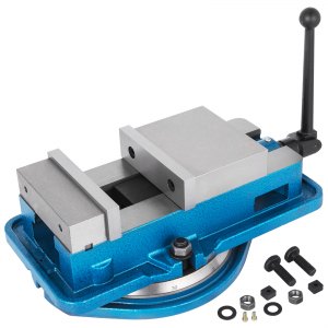

La prochaine pièce à traiter ce sera sans aucun doute l'étau croisé mais il il y a pas trop de marge de matière sur ce type de produit. Il vous faudra absolument avoir un étau de fraisage digne de ce nom dans un second temps.

Pour l étau, j étais content de mon achat… jusqu a ce que je m en serve… serrage pas fluide, assez encombrant pour la table et le serrage n est pas fiable… dommage parce que j avais mis le prix
J'espère que tu n'y as pas mis un prix trop élevé, cet étau se trouve régulièrement pour moins de 50€ (voire 40), généralement revendu sur lbc par tous ceux qui ont essayé de l'utiliser "sérieusement", je crois qu'on en avait parlé sur ce forum.
Hormis la qualité de ce truc, la fraiseuse a déjà 2 mouvements X et Y grâce à sa table croisée. Pourquoi y ajouter 2 mouvements identiques sachant que même avec du matériel de qualité, les jeux de fonctionnement vont s'additionner?
Pour mon petit étau limeur, j'ai acheté (~50€) ce petit étau, ce n'est sans doute pas la panacée, mais pour moi, la qualité ressentie à l'utilisation me convient parfaitement. Je vais sans doute en prendre un second pour le combiné Haulin 300P.
80 balles chez hbm pour le voir sur d autres sites à la moitié du prix…
Je n avais jamais eu de machine outils avant celle ci et j ai cru bien faire…
Merci pour le lien c’est ce que je cherchais. J avais pensé à celui ci

Il est bien l'étau Vevor? Quelle matière convient le mieux pour du fraisage?
Resistance à la traction
- meilleures fontes grises 250 MPa garantis 150 MPa pour les fontes grises les moins performantes.
- pires fontes GS 400 MPa, meilleures (fontes "à vilebrequins* )700 MPa
- aciers alliés pires : environ 800, meilleurs entre 1500 MPa et 2000 MPa
On voit bien que les pires materiaux d'etaux sont dix fois moins resistants à la traction que les meilleurs.
La qualité de la vis, la precision de la géometrie sont des points qui impactent fortement le prix d'un etau (entre 40 Euros pour un etau de perceuse d'entree de gamme et 2000 Euros pour un etau de fraisage haut de gamme.)
En fonction des prix, tu vois où se positionne l'etau que tu achetes.
Pour une petite machine, la compacité de l'etau peut être considérée comme une qualité, même si elle est souvent synonyme de moindre rigidité et moindre solidité, parce qu'elle permet de gagner de la place sous la broche.
Mon conseil, pour une petite machine, peu rigide, peu puissante :
- rechercher une super geometrie est illusoire si la machine n'est pas rigide ;
- rechercher une grande capacité, ne sert à rien si les courses de la machine sont faibles ;
- rechercher une super rigidité est inutile : les efforts de coupe sont faibles si la machine est peu puissante.
- choisir un materiau resistant peut permettre d'acheter (un peu plus cher) un etau moins volumineux mais aussi solide qu'un etau en fonte grise. Au final, on gagne en capacité.
Si on veut faire du perçage, choisir l'etau qui a la semelle la moins epaisse possible pour pouvoir empiler etau, piece foret et mandrin sous la broche. Donc eviter les modeles en fonte grise.
L'etau Vevor en photo est très haut. C'est typiquement un modele qui mange de la capacité sous la broche.
Un detail important : la poignee de serrage inamovible. Cette poignee pend devant l'etau. Sur les machines à guidage du transversal (axe Y) sur queue d'aronde, la poignee peut se coincer dans la queue d'aronde lors d'un mouvement de l'axe X.
