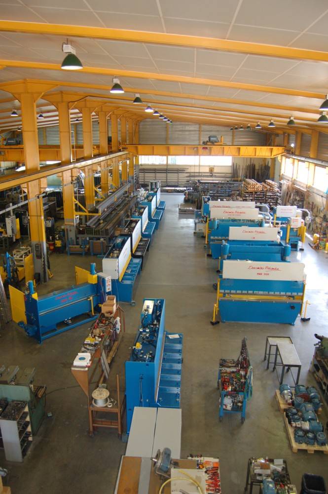

A saint-restitut dans la Drôme tu a Descombes precimeca qui fait de la presse plieuse. Il a parfois de l'occase
Ils ont aussi repris les cintreuses Mingorie
