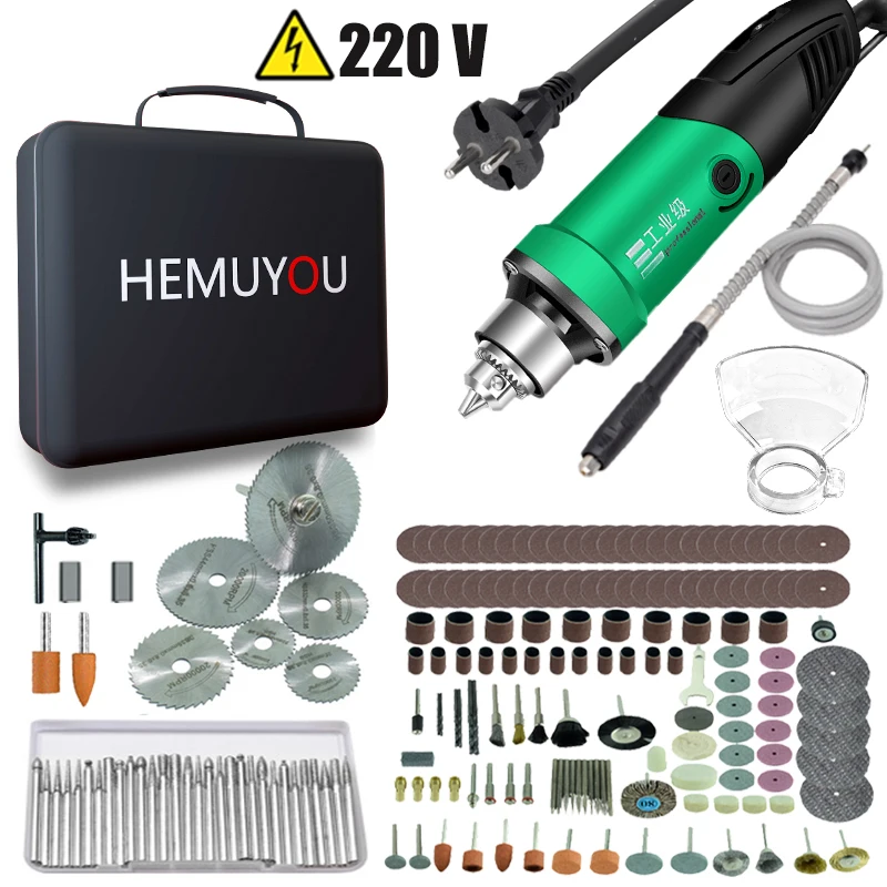

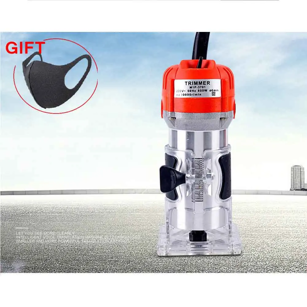

On parle de broche Kress. Sur ce type de fraiseuse, cela me paraît bien onéreux. On parle là de structure bas coût, et ces broches me paraissent bien chères, par rapport au reste de la structure.
Pourquoi ne pas mettre une broche de ce style :
Ou bien cela :
Certe, ce n'est pas la même qualité, mais cela me semble adapté au style de la machine. Qu'en pensez vous ?
Bonsoir Jean Marie,
le prix est bien attractif, c'est certain !
celà dit, ton premier exemple est une défonceuse (3000T/min)… un peu lourd pour cette structure…
et le 2e… je ne me prononcerais pas sur la concentricité du mandrin… pour une utilisation précise sur une fraiseuse :mrgreen:
Après, ce projet doit rester "low coast" donc des choix sont à faire ; mais quand on se lance dans un projet d'une cnc, c'est qu'à la main on arrive pas à réaliser ses pièces :mrgreen: donc un minimum de précision est demandé.
Ils peuvent opter aussi pour une "broche" du type "dremel"… bien plus précise, avec une plage de vitesse + large ; on trouve des sous-marques en GSB pour pas trop cher… pour débuter.

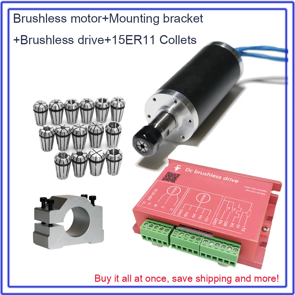

@AndersFaust , oui tu as raison : dans du bas coût, ce que tu propose est probablement mieux adapté à un routeur.
Tout dépend de ce qu'on fait, mais la vitesse de rotation n'est pas très rapide : 1200tr/min. Perso, j'utilise 30000tr/min avec des petites fraises javelot. Les défonceuses tournent également plus vite. Mais en pratique, je ne suis pas sûr que cela soit génant.
Il sont extraordinaire c'est chinois, avec 100V et 4A il arrive à faire du 500W.:smileJap:
Ceci dit j'ai plus confiance en cette broche qu'en une Dremel.
Il y a aussi ce modèle en brushless et fanless
Je connais cette broche, elle fonctionne plutôt bien et elle est silencieuse.
La aussi la magie chinoise permet d'avoir 0.53Nm à 12000RPM avec seulement 250W.
