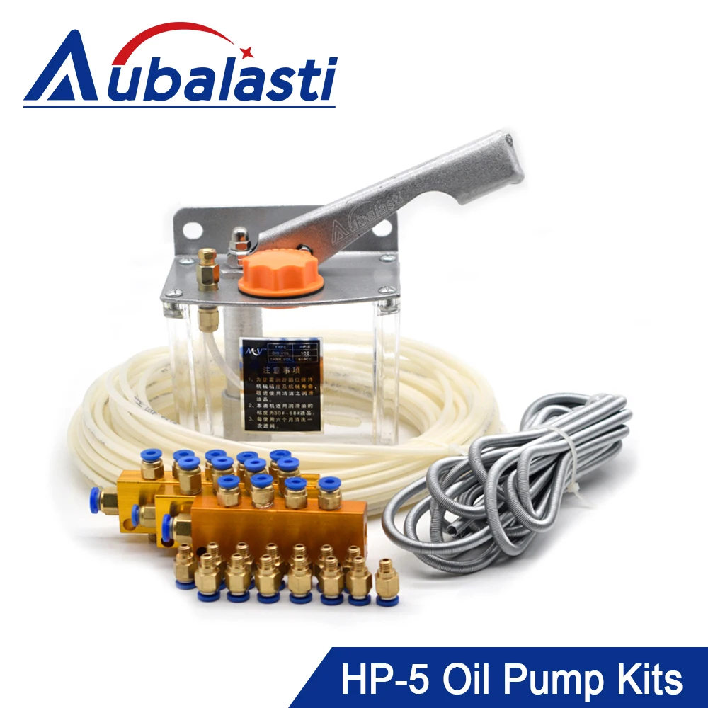

L'idée du graissage déporté me plait à fond.
Ne mets pas trop de graisse,3-4 coups de pompe c'est suffisant,pour ma part avec les embouts que l'ont a sur nos pompe de graissage en amerique l'embout se ressere en le ''vissant'' une fois brancher et il doit vraiment l'etre au max pour ne pas ressortir ou fuire.
Je te conseil de prendre la vrai graisse hiwin de cette façon aucune erreur possible,j'ignore si tout les types de graisse au lithium sont comparable.?
J'ai vécu le meme scénario que toi il y a 7ans(déja) et ca fini que j'ai tout démonter dégraisser(presque bille par bille) chacun des patins(12 au total).
Mais ne t'en fait pas trop sur le fait qu'un patin tienne sur le rail a la vertical,pour moi c'est tout a fait normal c'est l'orsqu'il sera
en fin de vie qu'il ne tiendra plus.
A prendre en note pour aviser tout ceux qui commandent des rails Hiwin sur aliexpress,ont devrait toujours en profiter pour leur
négocier 1 tube ou 2 de graisse Hiwin originale avec l'achat!
Après avoir démonté un embout de graissage de patin, j'ai regardé dedans (désolé pas de photo) et cela n'est pas obstrué, on voit que cela part à gauche et à droite. Je soupçonne les ressorts des embouts (ceux derrière les billes) d'être trop durs.
De plus ce sont des embouts à 45°.
Je vais donc les changer pour mettre des embouts à 90° avec un bout de tuyau de 4mm et centraliser le graissage au moins pour chaque axe.
Et sinon bien vu et merci @dh42 pour le paramètre mach3 permettant de voir les km parcourus, je garde cela en tête !
@el patenteux : je suis nul en négociation, parce que déjà je n'y pense pas tout simplement. Mais c'est une piste, les achats groupés également.
@dh42: sur le lien UK, c'est très propre et cela rend tout bien plus accessible. Apparemment il a quand même tourné pour réduire le diamètre afin de se visser dans le patin HIWIN. N'ayant pas de tour je vais chercher des solutions du même type, mais plug & play :
@el patenteux : j'avais loupé ton message sur le nombre de coups de pompe et ton démontage des patins, merci pour le retour. Sur ma pompe, la fixation à l'embout de graissage se fait par un simple clipsage. Comme remarqué/nommé par @dh42, j'ai des graisseurs tecalemit comme ceci:
