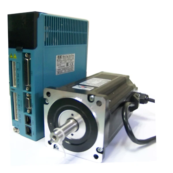

un servo moteur c'est dans les mêmes prix?
C'est quoi le rapport entre une fraiseuse avec une mécanique pas adaptée et une machine avec une vis à bille au pas de 5 :smt017
aucun sans doute, c'est juste par rapport à cette histoire de barre d'1m avec 200kg au bout qu'un 12Nm souleverait, enfin j'ai rien compris :oops:
Pour les vis rien n'est defini s'il y a une autre
les 42 sont très mauvais, pas les 34? :smt017
je veux bien,
c'est sur que le servo moteur est plus cher mais je n'est pas un budget extensible c'est un parametre parmis d'autres :-D
chez le meme fabricant il y a une difference d'environ 100 euros par servo et driver
