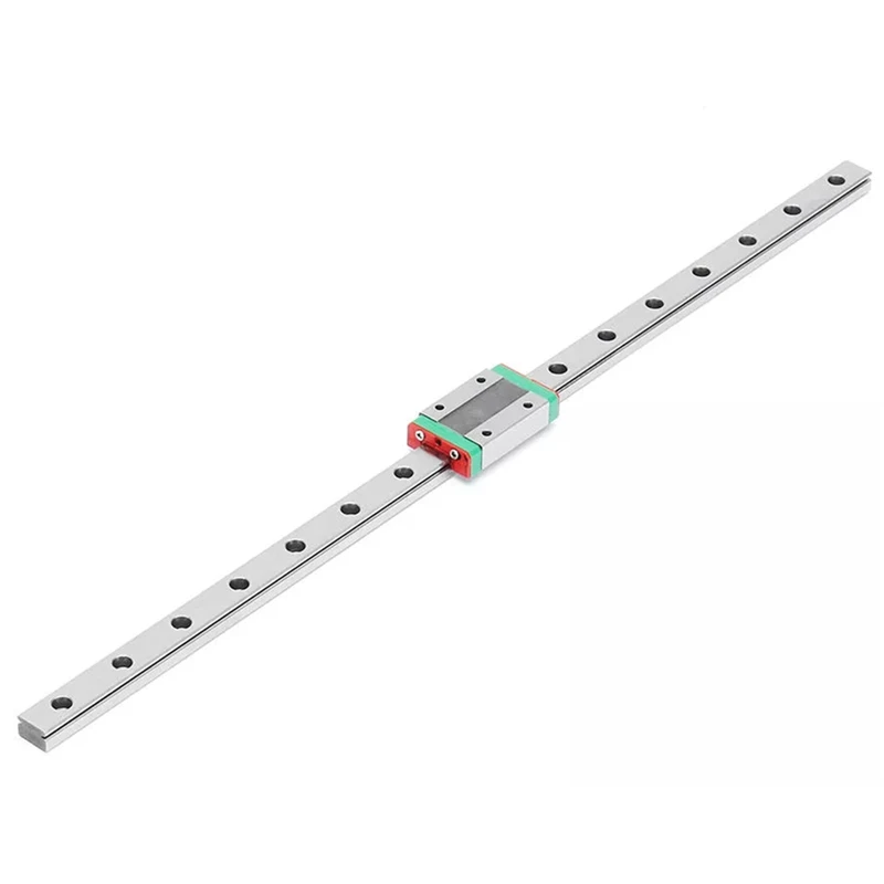

Les rails prismatiques là

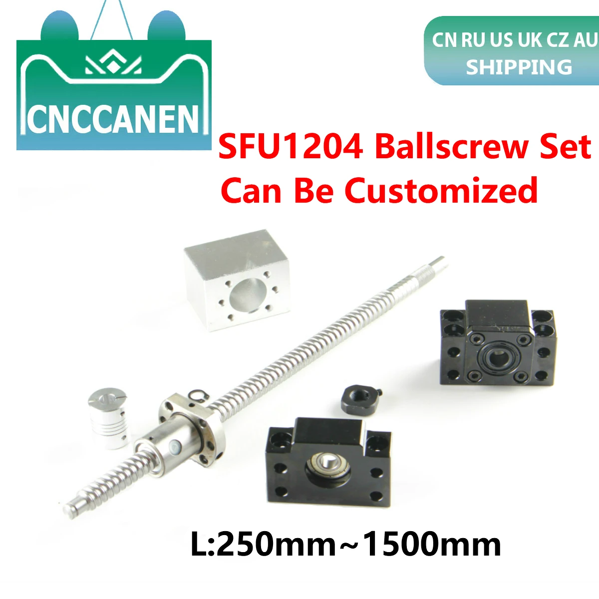

Les vis à bille et leur monture ici

Je t'invite a positionner tes patins sous le plateau et a le déplacer de l'avant vers l'arriere.
Ca m'apparait impossible de surfacer son ensemble avec cette geométrie (portique centré).

Heu, je ne sais pas si j'ai bien compris le problème avec les patins mais si la question porte sur ceux qui roulent sur les rails sous le plateau, ils sont bien présent, juste pas visibles sur les images car solidaires au plateau.

Ce que @el patenteux veux dire c'est de mettre les patins sur la machine et les rails sur la table je pense
Ainsi les efforts d'usinages restent toujours à l'intérieur du polygone formé par les 4 patins....

Pour ce qui est de mettre les rails sur le plateau, est-ce que c'est vraiment souhaitable ? J'ai l'impression qu'on perd en course selon l'axe X (à moins d'agrandir le plateau, ce qui pose encore d'autres problèmes), on risque d'avoir des problème pour les positions extrêmes du plateau et j'ai pas encore vu de modèle où ça se faisait (cela dit, j'ai pas une énorme expérience non plus).
