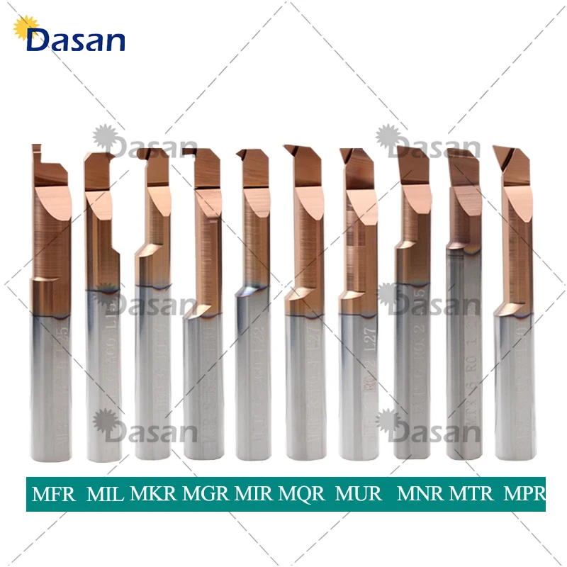

Outil de Dubleu est adapté a votre usinage mais l'opération de filetage intérieur n'est pas et de loin la plus facile, avec le bon outil , la bonne méthode et la machine adaptée c'est très possible.
Salutations.
Est ce que vous pensez qu'il est possible de fileter ISO avec ce type d'outil?
Didier :partyman:
En fait je pensais au premier pour des gros filetage
Didier :partyman:
NON
un outil à fileter , en dehors du profil 60° , doit avoir
un rayon de pointe égale ou plus petit que le rayon prévu dans le profil du filetage ( voir profil filetage )
et une position de la plaquette qui tiens compte de l’hélice de filetage
En plus si c’est pour fileter près d’une face ça ne vas pas être facile
edit
j’avais oublié , Quand on fait des filetages , il faut souvent couper des petites passes pour la finition et avec l’outil que tu montres il est difficile de couper des petits copeaux
OK
Donc pour de gros filetage avec des outils de diamètre 12 max c'est un barreau HSS?
Didier :partyman:
les Outils proposé par @dubleu conviennent ... sauf si les dimensions ne sont pas compatible
sinon outil ARES , mais même là , faire un filetage de 14 pas de 2 avec un outil affuté , il faut être bon
pour les petit alésage tu a cela avec un porte outils adapté te ne trouvera pas plus petit
pour les premier outils cité tu a le modèle 11 er qui lui et le plus petit pour les plaquette
le reste soit un ars taillé soit ce type mais attention ça devient fragile il faut bien maitrisé tous le process ne serait déca que retombé dans le pas entre les différente passe pas prévue pour de gros filetage
pour le reste passe sur un taraud machine modèle en fonction si trou borgne ou ouvert
