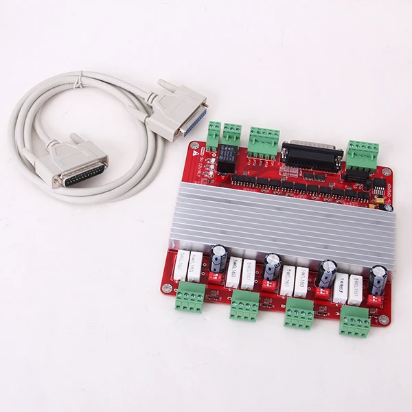

Alors pour la carte, perso j'éviterai les cartes en port parallèle. C'est peu performant et faut une machine compatbile...
J'avais fait ma conversion de MF70 sur une base de carte grbl perso et j'en étais content. Je prendrais a minima une carte USB, au mieux ethernet

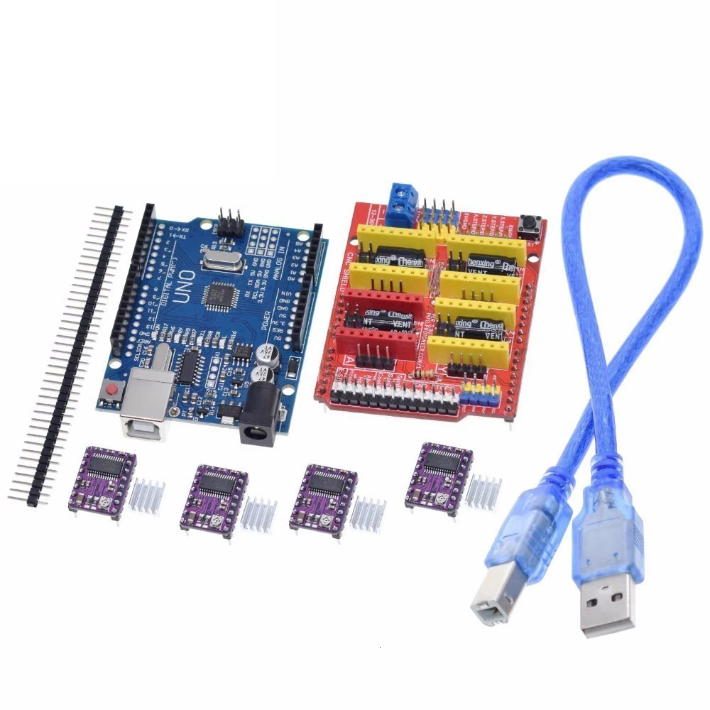

Quand je vois les tarifs d'une carte Shield , ca me parait dérisoire...
Je vois qu'il y a des petits modules qui s'ajoutent sur la carte shield, a quoi servent-ils?
Etant novice dans le projet j'aimerai bien qu'on m'aide pour choisir les composants. C'est un peu du chinois pour moi toute ces cartes.
Je pense qu'il faut:
Une carte Arduino R3 pour une connexion USB
Une carte Shield V3
Et après....
Merci pour votre aide.
ce sont des drivers pour les moteurs PAP
4 X DRV8825
si tu arrive a trouver à quelle tension ils fonctionnent et quel courant ils sont capables de sortir
mais pour une CNC avec des Nema 23, ça m'étonnerai que ce soit suffisant (pour du gavage laser, ou une imprimante 3D en NEMA17peut-être)
Oui ça fera le boulot correctement, perso c'est ce que j'avais. Les petits modules sont les drivers de moteurs pas à pas, ce qu'on voit souvent sur les "grosses" Cn comme un boitier séparé par axe
4 X DRV8825
Effectivement pour du 23 c'est un peu la limite. Pour du 17 ça le fait bien par contre. Ceci dit, les 23 sont un peu overkill pour une machine de cette taille je trouve

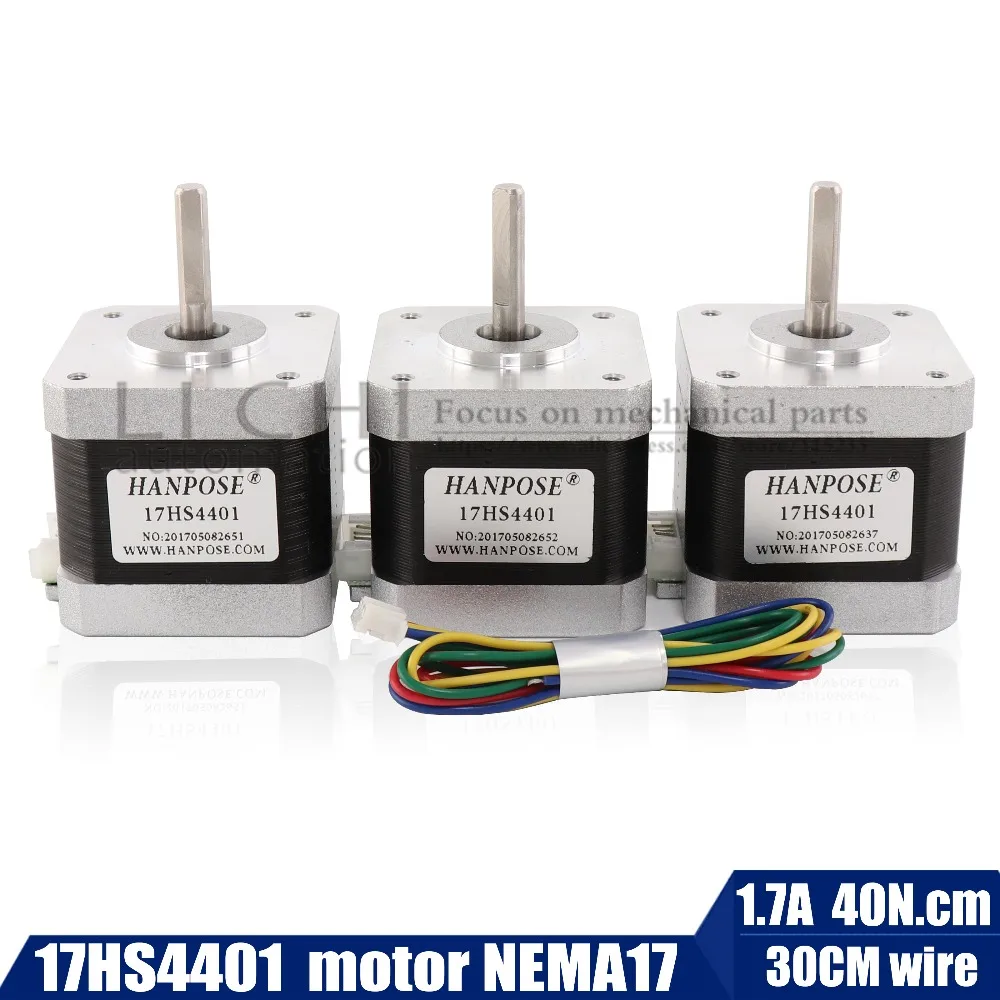

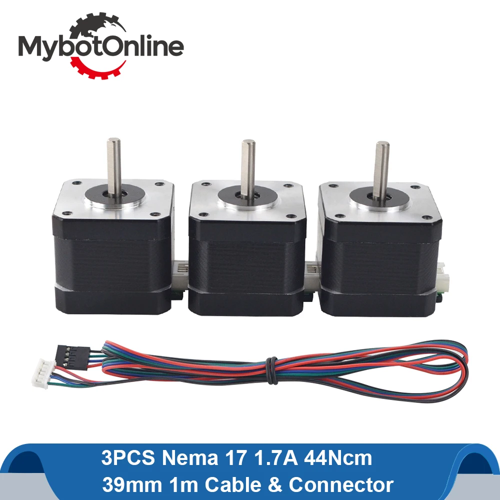

Ca y est commande passée:
Les moteurs Nema17:
La carte Arduino avec le shield et drivers 8825:

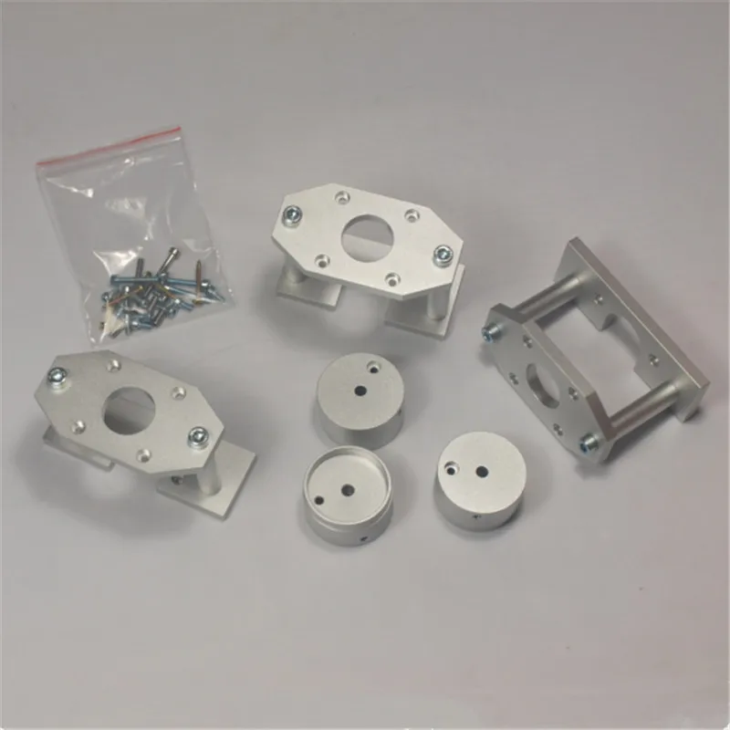

Le kit de montage en alu pour conversion:
