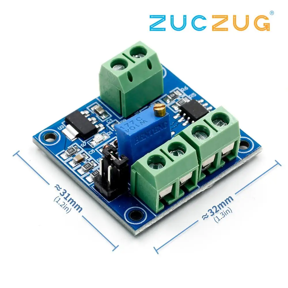

j'ai remarque que sur mon cnc-shield, il y a une pin SpnDir, pour inverser le sens de rotation de la broche 500ws.
pour pouvoir faire fonctionner ma broche et donner le controle Démarage-arret et vitessse a GRBL, j'ai installer un convertisseur entre la sortie SpnEN et la conncetion Mach3 de mon alimentation.
je sait que la commande dans GRBL est M4 mais je voudrais savoir comment câbler cette option. faut-il rajouter un relais ou une module en plus?
voici ma broche et convertisseur.
https://fr.aliexpress.com/item/32341314989.html?spm=a2g0s.9042311.0.0.27426c37wTEUEM
merci de votre aide

oui c'est ça, je commande ma broche comme tu l'a ecrit plus haut maintenant j'aimerais que la broche puisse tourne dans le sens anti-horaire.
Bonjour dji54
Si tu trouves une alimentation pour ta broche qui a une entrée pour commander le sens, c'est difficile.
Une solution, c'est de mettre ton alimentation à fond et d'intercaler entre sa sortie et la broche, un pont en H comme ceci:
et de commander PWM et sens directement depuis le shield. Le problème, ta broche est en 48v.
