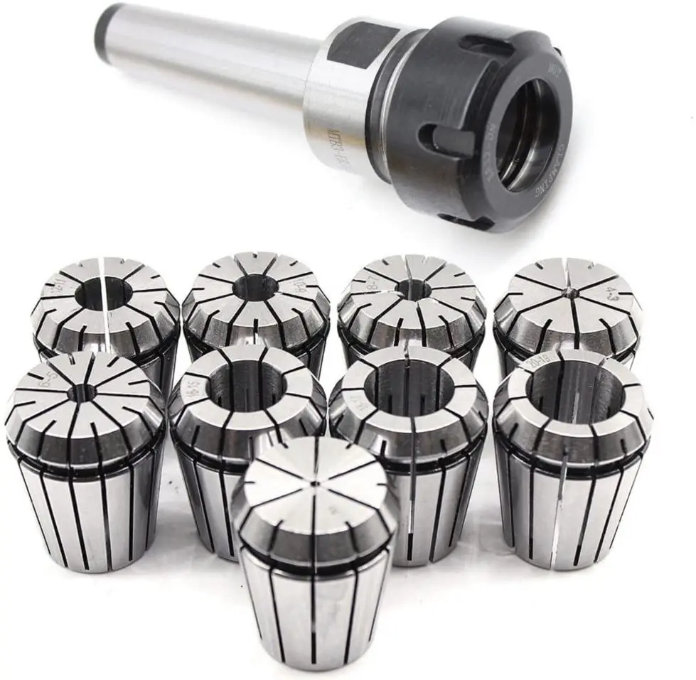

je veux ajouter un tirant a ma Cincinnati PC23 pour faire un peu de fraisage léger.

Après avoir un peu réfléchi je pense partir d'un porte pince ER32
J'hésite entre la version MTA2 et MTB2.
Ce que j'imagine a cette heure. Percage du porte pince et insertion d'une vis BTR M6 par le dessous. Les pinces ont l'air creuse et ne devraient pas etre gené par la tete de la vis.
Percage de ma broche si nécessaire de plus que M6. Aujourd'hui le passage fait 6,55 et la lumière pour l'extraction 6,55x22,6.
Création d'un insert fileté qui irra dans la lumière pour recevoir la vis.
J'attends vos idées et remarques avant d'acheter le porte pince. Deja 2 sources d'interrogation :
MTA2 ou MTB2? : je me dit que A est deja fait pour ma perceuse, permettra de guider le trou si besoin de M8 ou M10. B je devrais fabriquer un insert pour M6 car deja percé en M10. Donc pour moi je dirais A
Diamètre M6 vat il suffir? : je me dit que si ca va pas il est facile d'augmenter le trou. Mais ca m'obligera à percer ma broche
