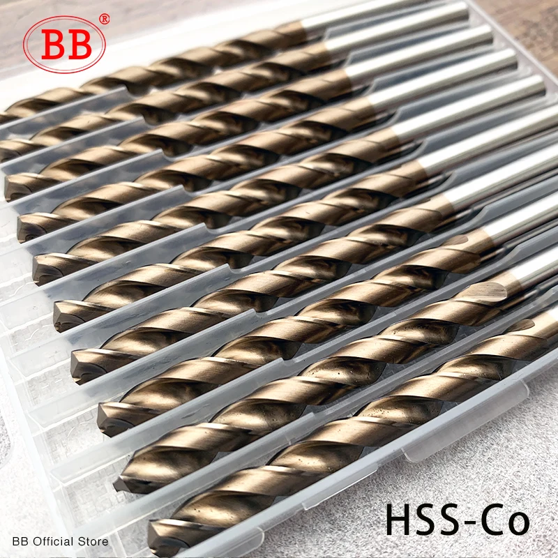

simple daube chinoiserie
Je viens de finir une série de 40 pics à brochettes et j’ai justement réalisé tous les perçages de 2,9mm avec le même foret chinois, ce qui représente quand même 80 trous borgnes de 10mm de profondeur ==> 800mm d´inox 304 sans avoir eu besoin de réaffuter le foret :tumbsupe:
Même chose pour les perçages de 3,9mm, un seul et même foret sans réaffutage pour 1 mètre d’inox perforé :smt023
Il s’agit de ces forets (Hss-CO):
