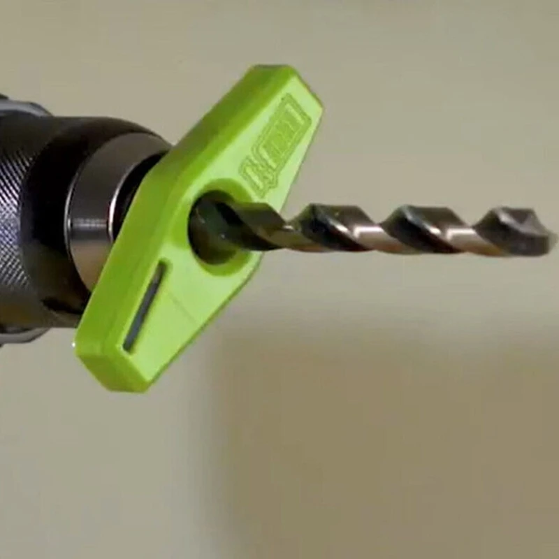

Ça me paraît plus qualitatif que le truc vert de coolantom, et plus adapté aux tasseaux, il y a plusieurs canons pour le perçage à différents diamètres ?
Salut Boris
Oui, il y a plusieurs Ø de perçage. Je regarderai cet aprem quand je rentre du bureau.

Je pense que je vais m'orienter vers ce type de gabarit de perçage, moins honéreux et qui répond à mon besoin du moment. Si un jour j'ai besoin de plus, je prendrais le temps de chercher un outil plus adapté.
