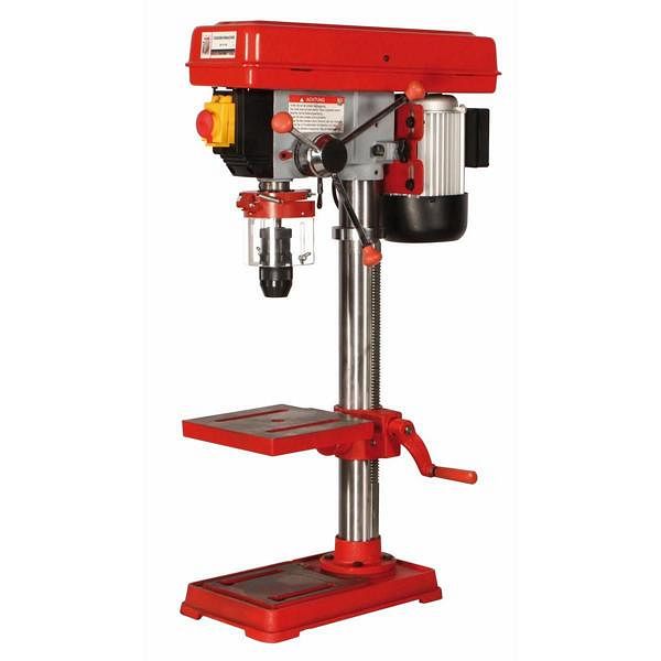

je suis à la recherche d'une petite perceuse à colonne d'établi et depuis un petit
moment je regarde les annonces sur lbc ,je recherche une machine pas trop puissance
(13mm largement suffisant dans l'acier)
mais qui pourra me faire des trous perpendiculaires avec un défaut acceptable mieux
que je que l'on obtiens avec une perceuse à main :) ...
j'ai vu dernièrement une WAKH en vente ? et j'ai beau chercher je n'arrive pas à
trouver de renseignements concernant cette marque :?:
esce que quelqu'un peut m'aider et m'en dire un peu plus ?
Merci d'avance et bonne journée .

Comme dit Kawah2, il y a (et il y eu) tellement de fabricants Chinois ou Taïwanais de ce modèle, que c'est la roulette russe !! :lol:.
Le nom sur l'étiquette c'est en général l'importateur du moment, il y en a eu des dizaines...
Ça feras toujours mieux que du perçage à la main. Il faut vérifier sur place les défauts de la machine : jeu au fourreau de broche, crémaillère de la table qui coince, support du moteur qui se mets en travers...
Dès fois c'est de la vraie camelote, d'autre fois c'est correct.
J'en ai amélioré une :
D'accord avec ce qui a été dit plus haut. Celle-ci n'a pas l'air trop mal, belle gamme de vitesses avec 3 poulies, moteur qui semble visuellement de bonne facture avec une carcasse en alu à ailettes, pas juste une tôle roulée.
Pour le prix, compare aux modèles en neuf, viser 30% du prix.
ok alors le juste prix pour du chinois en admettant que les jeux fonctionnelles de la machine
soit acceptables c'est combien ? 100 € ?
Oui en oscar 100€ c'est nettement suffisant maintenant j'en ai eu une pendant plus de 10 ans qui m'a tres bel rendu service et suis passé a autre chose naturellement+.

C'est à peu près ce modèle là ? En triphasé 280 € Livré FdP inclus. Et je n'ai pas trop cherché. 190 € pour de l'occasion je trouve un peu cher aussi. 30% du neuf c'est peut être optimiste il est vrai. 50 % du neuf + 10 € pour l'étau on serait dans les 150 / 160 €

Je pense après essai et une négociation autour de 150 € que cet achat peu être intéressant .
Elle a l air Taiwanaise ce qui mieux que les chinoises plus récentes , si tout est bien ajusté c est une bonne petite machine mais le prix est élevé.
Pareil que les autre, 190 € c'est chère. A ce prix la, il y a 3 j'ai trouvé une Adam avec quelque foret ...
Par contre, elle a l'air tout a fais correcte, mais un peu chère.
les photos etant trompeuses, on pourrait connaitre la hauteur de cette perceuse? (qui semble être a hauteur d'homme )
le tarif n'étant pas le même que celle a poser sur bâti ou établi..
Dommage qu'elle n'ait pas été étiquetée "Syrette", (c'est la marque sous laquelle Syderic la vendait) elle aurait valu beaucouuup plus cher, malheureusement, là, c'est une Nimportna et ça vaut que dalle....:roll:
Bien évidemment et avec un poil de sérieux, j'en ai utilisé quelques unes de ce modèle et, sincèrement, si elle n'a pas été matraquée, elle fait le job, sans souci et de façon fiable...et pour 150€, c'est tout à fait honnête.
