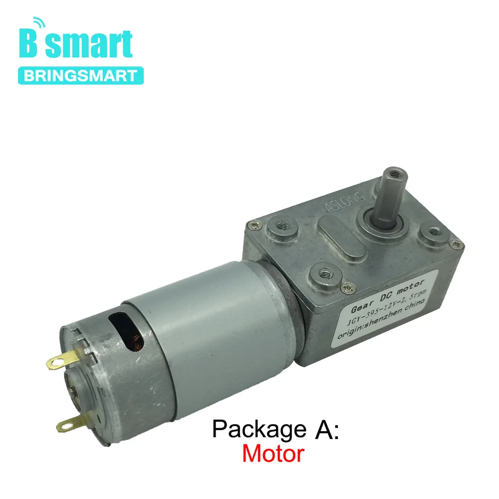

Pour tourner le cone, je me suis fait une avance auto
Le filetage réalisé avec la technique travail du mandrin vers la poupée mobile.

Pourrais tu nous présenter un plus en détail ton ton avance automatique sur le petit chariot?
JL
Le moteur est un 12V 8tr/mn packageA
Je l'alimente avec une petite batterie, un inter inverseur de sens et un reducteur de vitesse pwm mais pas vraiment utile. J'avais le souvenir d'un post oû le gars mettait un tube pvc 32 autour du moteur. J'en avais pas, j'ai pris un vieux tube laiton de plomberie. Diamètre parfait.
