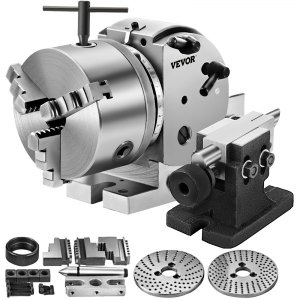

Après avoir bien réfléchi (ou pas bien), j'ai commandé ceci :
et ce truc en attendant d'être plus riche :
merci pour vos conseils. J'avance dans mon projet de tour et de son utilisations.
