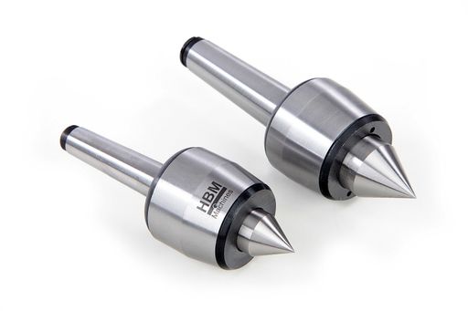

Ta pointe tournante semble au bout du rouleau, et en plus elle n'a pas la bonne taille pour le fourreau. Il vaudrait mieux que tu t'en procures une autre avec un cône de la bonne dimension pour le fourreau de la poupée mobile. Chez HBM par exemple, le premier prix est à 15 € et il y en a très bien je pense, genre Röhm comme la mienne, à 30 €. Une bonne pointe est un investissement qui dure une vie entière et peut se porter de machine en machine.

Sur Amazon à 18 € qui ont l'air bien aussi:

Ce que je voulais dire, c'est qu'on en trouve des neuves autour de 30 € qui ressemblent très fortement à des Röhm, et qui, je suppose, donnent toute satisfaction.
Chez Amazon par exemple:
Chez HBM:
Autant les commander directement à la source, chez AliEx, ou, a minima, comparer les prix. Il y a des fournisseurs de produits de bonne qualité aussi
J'ai regardé sur Ali vite fait. Elles ne sont pas vraiment moins chères, à cause du poids sans doute, et leur tête cylindrique ne m'inspire pas trop :meganne:.
Délit de faciès, elles n'ont pas la même tronche que mes pointes à moi :crying1:
C'était une suggestion. Il faut juste prendre un peu de temps pour comparer ci ou là. Mais pour gagner 2 ou 3 euros...
merci pour les 2 liens, en effet les vrais Röhm valent une petite fortune.
