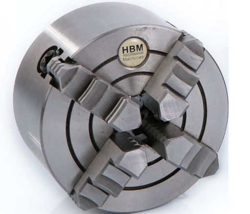

Dans les améliorations de mon tour, j'ai commandé un mandrin 4 mors indépendants pour le coté possible excentrique de la chose. Je viens de le recevoir. J'ai commandé chez HBM :
Et là encore surprise :mad: . Le diamètre est bon, la gorge est bonne pour le positionnement, mais :eek: sur mon tour le mandrin est fixé avec 3 vis, et le mandrin HBM est fixé avec 4 vis. Sur le site HBM, ce n'est noté nul-part ou alors je suis miro.
Alors la question est : est-ce mon tour qui a une particularité par rapport à tous les autres tours, ou existe-t-il des mandrins 3 vis et des mandrins 4 vis, et surtout comment le savoir :7grat: .
Je suppose que la solution est de faire un disque d'adaptation qui visse du coté tour les 3 vis et de l'autre les 4 vis pour le mandrin HBM. Le tout avec la petite gorge qui va bien des 2 côtés.
Si je prends cette solution, pouvez vous me dire quel type de matière je dois utiliser, et ou acheter cette matière à un prix raisonnable. je suis dans le 42.
merci de votre aide
