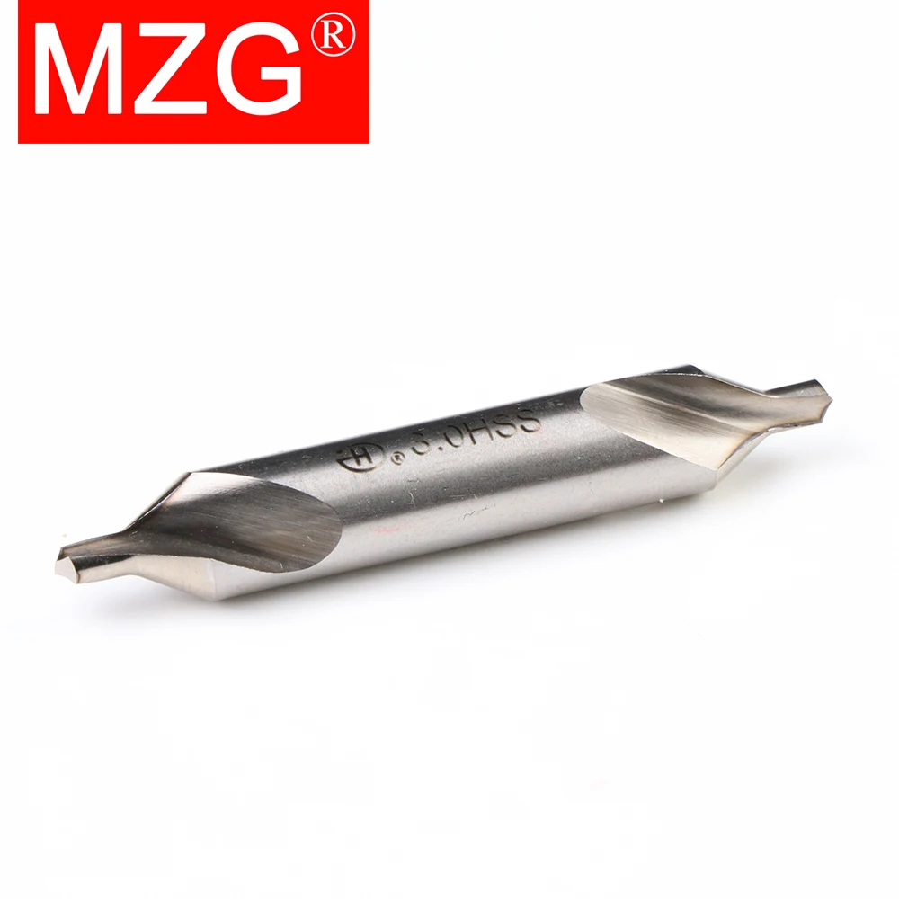

Déjà, pas de coup de pointeau. Tu dois commencer avec un forêt à centrer. Pour un trou final de 2 mm, faut pas un gros forêt à centrer, je pense à un 1mm.
Ensuite ton forêt est bien affûté ? Il faut y aller doucement sur l’avance. Normalement, le perçage au tour est auto- centrant.

Comme dit plus haut pour faire un pointage au centre sur le tour on n,utilise pas un pointeau mais un forêt à centrer

Pour bien faire, il faudrait un foret à centrer comme dit plus haut, percer à 1,8 avec une vitesse suffisamment élevée puis passer un alésoir de 2 mm.

Ensuite, foret à centrer ou à pointer. Le foret à pointer est moins fragile pour un petit diametre. Angle de coupe nul.

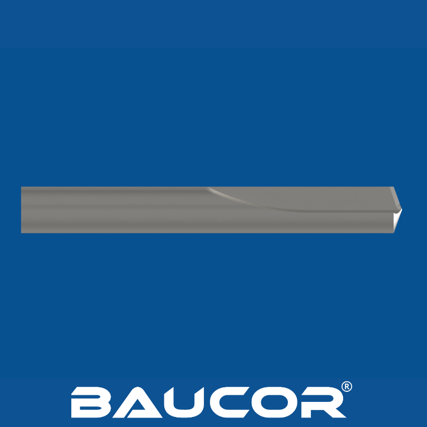

Est-ce, ce que les anglo-saxons appellent un D-bit cutter, je ne connais pas le nom équivalent en français
https://en.wikipedia.org/wiki/D_bit_cutter
https://www.clickspringprojects.com/d-bit-single-flute-milling-cutter.html
Je ne pense pas. Le D me fait penser à la forme d'une mêche a canon. La mêche à canon est pour moi un outil de finition uniquement qui sert plutôt à racler les derniers centiemes : "l'alesoir du pauvre".
Le foret à goujure droite dont je parle ressemble plus au foret 3/4 utilisé pour les perçages très longs qui doivent rester rectilignes. C'est un outil d'ébauche et de finition. Avec une section en G (ou presque).
Je crois qu'il doit exister des meches à mortaiser utilisees par les boiseux qui ressemblent aux forets à goujures droites.

D bit je crois que c’est l’e anglais qui appelle de ce nom « la mèche à canon »
Effectivement ç,est l’alesoir du pauvre
Mais
Dans le laiton ou le bronze çavatoutseul
J’ai eu fais des séries de pièces avec une cote calibrée directement en perçant avec cet outil
Il faut quand même débuter par un perçage avec un forêt hélicoïdal sur qque mm pur que la mèche soit guidée au démarrage
Je n’en avait pas parlé parce que ç’est un outil un peu spéciale comme outil

la solution du canon est parfaite :
>elle reduira le flambage de l'outil et sera tre tolerante a un affutage meme minable
> te donnera lécentre a 2 centiemes disons si bien realise
> te donnera l'orientation au poil ( difficile na caracteriser)

Un coup de foret a centrer

Un forêt à centrer de 1mm corps de 4mm coûte 1€.
Tu avances doucement, faut pas casser la pointe dans la pièce . Tu fais des aller/retours, même si le forêt n’est pas exactement dans l’axe, le trou va être centré. Tu peux même pénétrer un peu plus pour avoir un debut de trou à 2,5/3mm, ça te fait un chanfrein .
