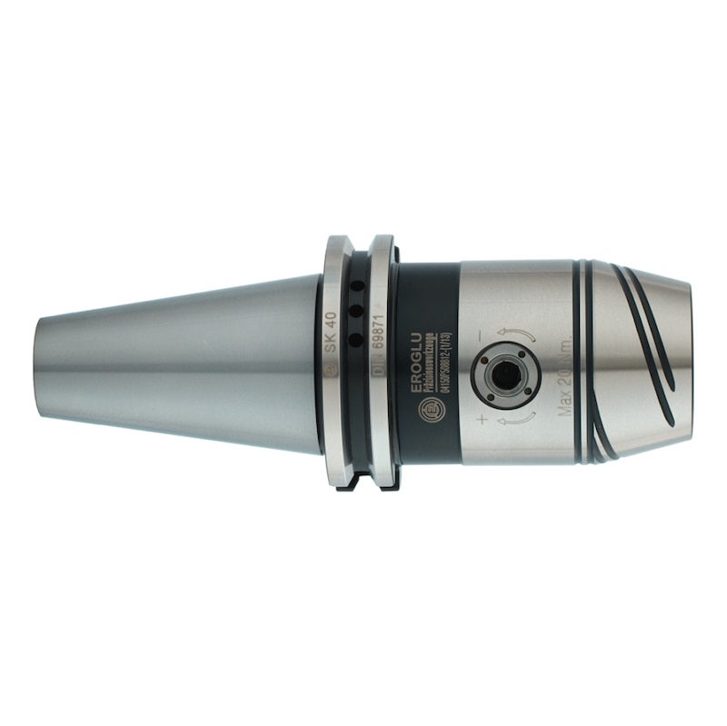

Je vous présente, pour ceux qui ne connaissent pas ce genre de produit, un mandrin de perçage dit CNC.
Celui-ci est d'une marque un peu connue, mais ce porte outil existe chez différents fabricant et sous différentes attaches.
Le mien est un SA40 (DIN2080) qui supporte des outils de coupe de 1 à 16mm distribué par Format Tools.
Je trouve cet outil très pratique pour plusieurs raisons:
  • Sa capacité de 1 à 16 mm, ce qui me permet de passer du foret à centrer, à mon/mes foret de perçage, ensuite remettre une fraise ou un outil à chanfreiner pour une vis FHC par exemple, etc.
    Le tout sans changer de mandrin.
  • La concentricité que j'ai mesurée et qui est < 2/100, ce qui me convient pour un grand nombre de cas.
  • La hauteur du porte outil qui ne me fait perdre que 73 mm sur le Z. Quand je compare avec mon ancien mandrin auto, monté sur B16, ça change.
Au niveau des reproches, outre que si c'était moins cher je l'aurais pris avant, c'est le système de serrage qui demande plusieurs tours pour passer du plein fermé au plein ouvert.
Ce qui fait que j'utilise un petit tournevis électrique quand j'ai de grandes différences de diamètre. Il a un couple de moitié inférieur au couple de serrage max, ce qui préserve le mandrin.
Je ne ferais pas des passes de 8mm dans l'acier avec une fraise de Ø16 ravageuse. Rien n'est interdit, mais pour de gros trucs comme ça, je préfère être prudent.
Voici à quoi ça ressemble et livré tel que:
Ce modèle, est dans une gamme de prix moyen-haut par rapport aux hauts de gammes, 280 HT.
Vertex en fait un aussi à 170 HT.
Un Albrecht lui sera à ~360 HT, un des meilleurs.
Ce n'est pas cadeau…, mais pour l'instant très difficile d'en trouver d'occase.
Après il y a aussi les asiatiques low cost et les sites bien connus de ventes, mais je suis de plus en plus réfractaires à ces produits, chacun fait comme il veut.
Il est bien évident que le mien ne vient pas d'Allemagne et encore moins de France pour la fabrication, mais la qualité est très bonne pour tout ce que j'ai pris chez ce distributeur.
Bonne journée

Pour ce que j'ai lu, ils parlent de fraisage léger, je n'ai plus l'expression exacte. Moi depuis que le l'ai, je l'utilise indépendament pour tout, perçage fraisage et aucun problème, ni mécanique, ni de cotes. Maintenant je ne vais pas chercher le micron, mais sur un dressage à plat, sur 300 mm d'une tranche de tole de 10, je suis dans les 2/100 passe de 0.4.
Ce que dit Albrecht:
Applications : pour le perçage, le fraisage, l’alésage, le taraudage et les travaux simples de fraisage de finition. S’utilise sur les centres d’usinage, les tours, les perceuses et les fraiseuses.

le principe entraîne des contacts de serrage sur les queues très fins ( puisqu'il faut pouvoir serrer du 1 ... ) ; c'est là que c'est délicat : et les outils doivent résister pour rester sans traces ......
ce devrait être bien spécifié pour les utilisations , et pas d'efforts prononcés en fraisage , malgré ce que laisserait croire la constitution de l'outil

À l'usage, on se rend vite compte que ce type de mandrin n'a pas vraiment été conçu pour être utilisé comme un porte-foret ordinaire. Le petit côté désagréable de ce mandrin, c'est que quand on veut changer d'outil sur une machine traditionnelle, un coup sur deux la vis de serrage se trouve du côté opposé à l'operateur.
Avec une CN a changeur d'outil, on peut en avoir plusieurs et la machine changera de mandrin. Dans ce cas on prepare les mandrins hors machine et on n'a plus besoin de se contorsionner pour manoeuvrer la vis
En. ce qui concerne le mien, (j'ai oublie la marque ça doit être une sous-marque de Fahrion), je ne connais pas le diametre minimum serré, probablement plus d'un millimetre et 13 au maximum seulement. Pour les petits diametres, j'ai un autre mandrin dedié. Pour les gros j'utilise surtout des queues coniques. Sinon, mandrin a pinces. La plage de serrage plus limitee de mon mandrin que celle de celui de Castor24 explique peut-être pourquoi il serre trés fort les queues d'outils et pourtant je serre peu la vis. Je n'ai jamais constaté un patinage d'outil a l'interieur.
Moi je ne l'ai pas acheté pour sa compacite, mais pour la coaxialité de l'outil par rapport à la broche. On n'est pas loin de ce qu'on obtient avec des pinces. J'aime bien l'utiliser avec de petits forets à centrer. Je n'ai pas la hantise de voir la pointe rester dans la piece. Je m'en sers aussi pour demi-finir des trous avant alesage : 9,8 pour 10H7, 11,8 pour 12H7. Il ne bouffe pas les cotes. Mes forets sont affutés à la machine

J'ai regardé ce point aussi j'ai l'impression que c'est une plage de 0.5 à 8 mm , à confirmer.
Mais chez d'autres constructeurs c'est pareil 0.5 à 10 et le modèle standard 2.5 à 16.
Il faut regarder si eroglu ne fait pas les deux en sk30.
Les chiffres que je donne sortent de leur catalogue. Reference 301.15.13.90 = SA 30 1-13
Il existe en 3-16 en taille 40 et 50 seulement.
