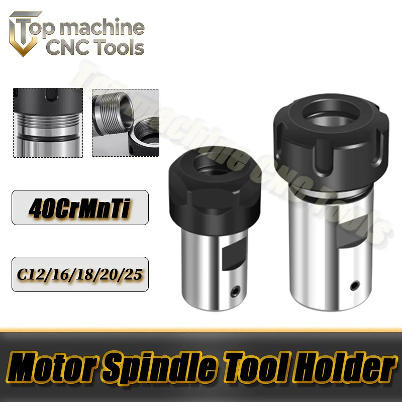

Pouvez vous m'aider s'il vous plaît ?
Je trouve les pinces ER11 un peu fluettes et j'aimerais changer pour du ER16.
L'axe de broche fait 8mm.
Sur Aliexpress j'ai pris ça :
J'ai également pris un arrache roulement pour démonter le ER11
J'ai lu qu'il faudrait chauffer le mandrin ER16 autour de 300° pour la mise en place.
A ma disposition j'ai un souffleur à air chaud pour les brasures en électronique
ou un four à gaz sans indication de température.
Comme je n'ai jamais fait ce genre de changement j'aimerais avoir des conseils avant de tout péter.
Si le porte pince est en acier traité, tu vas mettre en l'air une partie du traitement thermique ; il faut se limiter à 200° maximum.
Tu mets le moteur dans le congélateur et le porte pince dans le four de la cuisine réglé à 200°. Ca se monte sans effort. La liaison finale entre le porte pince et le moteur est obtenue par les deux vis radiales.
Un bémol tout de même, c'est l'axe moteur (Diamètre 8) qui va subir la contrainte en flexion/rotation de lacoupe en pendant l'usinage. Au vu du porte à faux, les vibrations seront au rendez-vous.
JP

Pour le porte à faux il ne devrait pas y avoir un grand changement
ER11-8 : 40mm de long sur le tableau et vérifié sur ma broche.
ER16-8 : 42mm
Un cône ER11 c'est moins long et plus petit.
La pince ER16 est plus large et plus longue et pourtant le mandrin ne fait que 2mm de plus en longueur.
C'est principalement pour ça que je veux une ER16 : Réduire le porte à faux et avoir plus de longueur de guidage.

L'arrachage peut se faire à froid.
Le chauffage est par contre nécessaire voir indispensable pour la mise en place du nouveau mandrin ER16. Il faudra peut-être finir l'insertion à la presse.

J'y ai renoncé.
Impossible d'enlever le manchon ER11
J'ai commencé évidement par dégager les deux vis pointeau.
L'arrache roulement tenu serré dans une clef à mollette
Serrage à la clef plate avec rallonge... ça bouge pas.
L'arrache roulement était un peu trop gros, j'ai utilisé une vis de 4 avec plein d'écrous pour que ça tienne bien droit dans la broche mais ça voulait pas.
C'est plutôt l'arrache roulement qui a fini pas céder.
Le métal n'est peut être que de l'acier mou mais ça dépasse largement ce à quoi je m'attendais.
En admettant que je force suffisamment et qu'ensuite je monte le manchon ER16 je suis sûr que je ne ferai pas aussi bien.
J'ai plus qu'à retourner l'arrache roulement, les pinces et le manchon ER16 et me faire rembourser.
Ma broche marche très bien en ER11 et ça va continuer.
Mieux vaut ne pas arriver à enlever l'ER11 que de ne pas arriver à re-mettre l'ER16 après ! :mad: , au moins ta broche est toujours opérationnelle !
