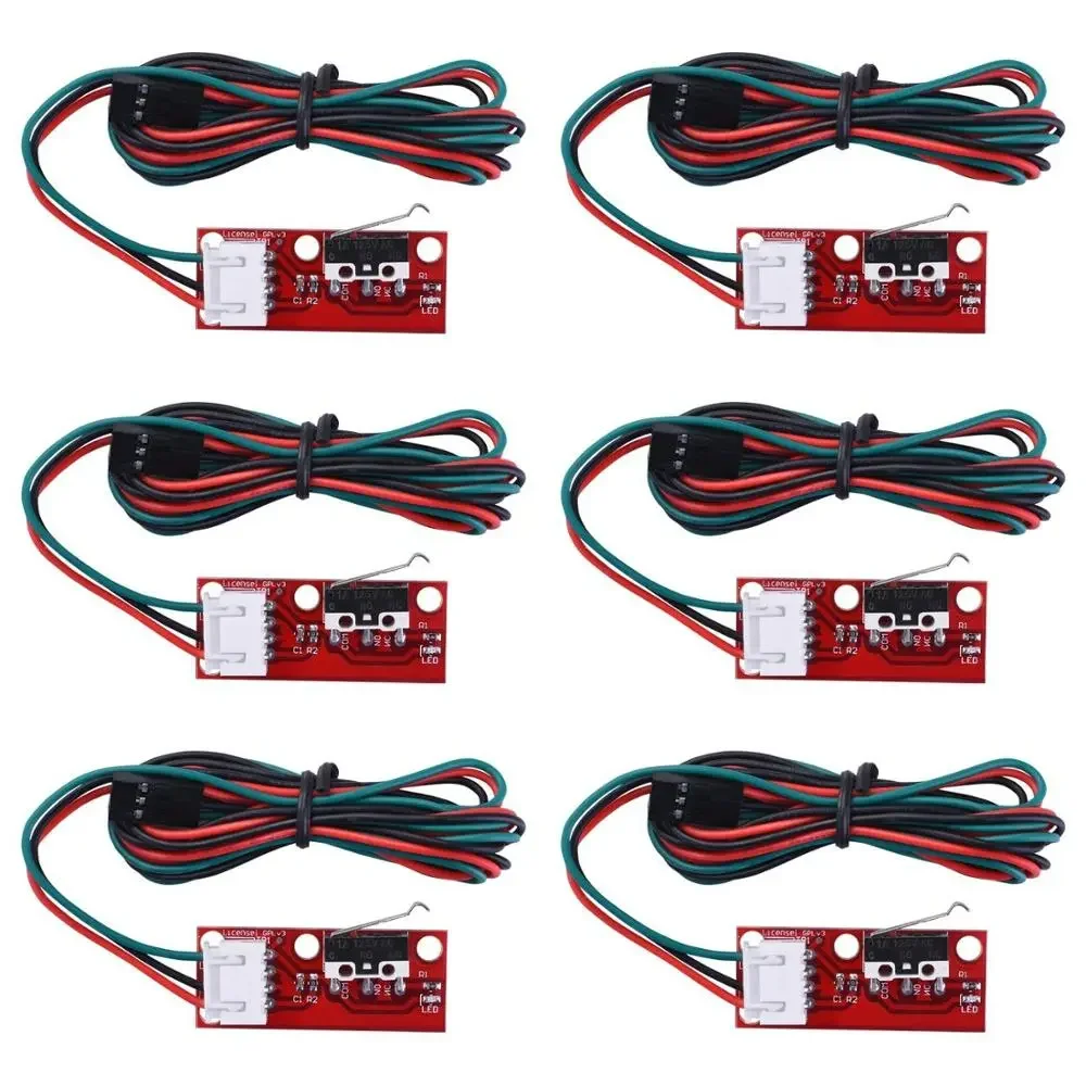

Sur les 3018, les emplacements des contacteurs sont généralement percés. Mais il faut acheter les bons. Il y en a différentes sortes.
Mieux vaut aller voir du côté du fournisseur de ta machine.
Ça ressemble à ça:
Il sont souvent très fragiles.
Tu peux sans problème en bricoler toi même. L'avantage de ceux-ci, c'est qu'il sont faciles à monter. Ça peut être un peu casse tête selon le sens du contacteur et l'emplacement des trous. Et ils ont une petite led pas totalement inutile.
...Et puis c'est pas des contacteurs !
(d'ailleurs, la dénomination commutateur de fin de course leur va bien mieux)
quand a leur branchement sur la carte, il est prévu et repéré sur la sérigraphie
Oui, mais !
Ils sont prévus pour une CNC dont la structure a un pré-perçage ce qui n'est pas le cas d'une 3018 de base. Il faudra donc localiser et percer, plus des supports spécifiques à imprimer.
