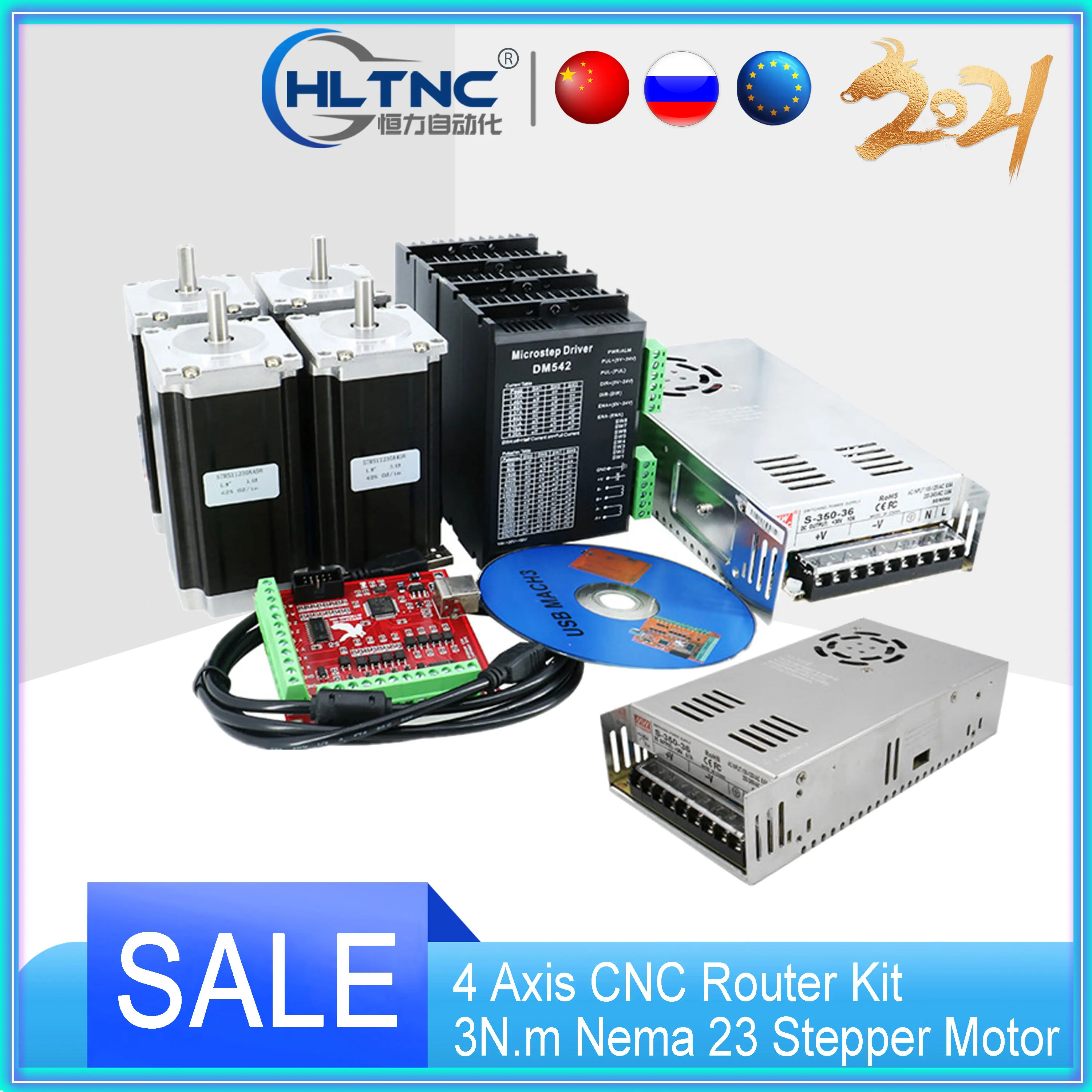

Je sais pas quoi prendre comme moteur , est ce que des NEMA 23 EN 3NM sont suffisant je cherche pas la rapidité .
Ou faut il partir sur des nema 34 pour un eventuel upgrade.

Pour les moteurs, des Nema23 seront bien suffisants.

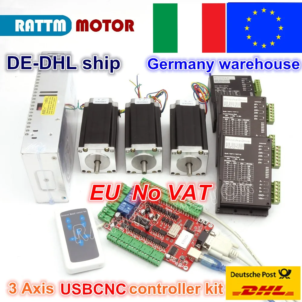

La carte du premier kit fonctionne vraiment bien,par contre j'essairais d'obtenir des drivers leadshine
je suis entrun de me tater pour un kit broche complet max 300 euro .je sais pas quoi prendre.
