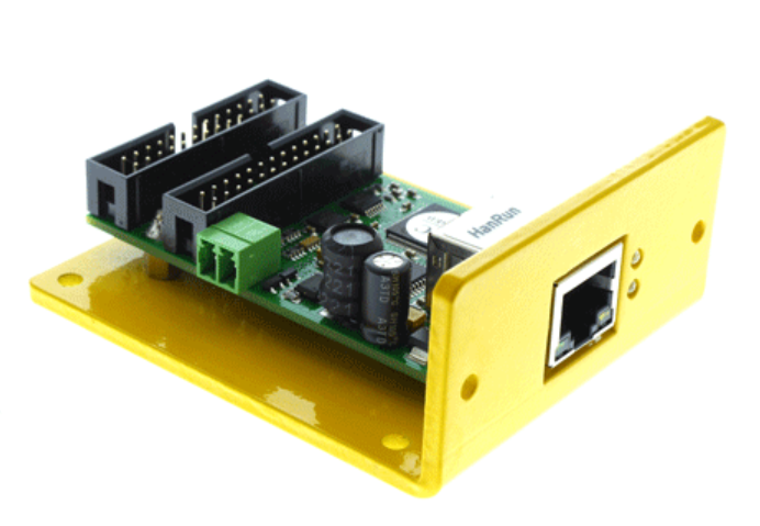

Nous avions discuter déja de quelle carte ethernet était fiable pour le retour d'info du capteur(index signal) La axbb-e est sans doute ma préféré,elle semble solide(fermée dans un boitier),les indications sont claire etc mais elle est tres chere,en commandant sur amazon via un revendeur américain elle me reviendrait autour de 500$ can c'est hors budget pour moi,j'avais contacter le fabricant(en hongrie je crois)
et avec la conversion en Euros et les frais de douanes ca se ressemblait.Je me demmandais si depuis le temps il y avait pas une autres option
plus économique qui était apparue.Pour l'instant je suis toujours avec la novusun(nvem-2) qui fonctionne a merveille mis appart ce soucis avec le index signal.Je vois qu'une carte similaire est sortie entre temps,la ec-300
Je ne sais pas si qq1 l'a tester et surtout si il a tester le index signal?
Avec la nvem je pense vraiment avoir tout essayer,avec la sortie dédiée,ca ne fonctionne pas.
En utilisant une autre entrée ca semble fonctionner,le voyant index signal dans la page diagnostic s'allume au passage devant le capteur
mais des que je mets en rotation ne serait-ce qu'a 30 rpm il se mets a y avoir des ratés(détection 1 tour sur 3 voir plus) et de facon tres aléatoire,donc aucune interpréation possible pour mach3.
C'est mon défi pour 2026 trouver une solution qui fonctionne en restant sous les 200$
Si vous avez des options elle sont les bienvenues.
Si un de nous en achète une et te l'envoi, ce sera pas intéressant pour toi? Je pensais à l'UC300ETH à 211€ le pack avec l'UCCNC faudrait compter 15€ de port pour que ça arrive en France + le port pour te l'envoyer, 40€ à la louche, après je sais pas si il y aura des frais de douane.
Il faut presque faire X2 pour convertir Euros en dollard can,donc a la louche ca risque de revenir pas mal au meme prix.

Grrr je ne sais plus quoi penser,je suis a peu pres sur que ma vieille bob a 30$ sur ma big cnc avec port lpt pourrait le faire,je n'aurais qu'a
interchanger les cartes,par contre si je me souviens bien elle ne gere pas la vitesse de broche en 0-10v chose qui m'est tout de meme essentiel.Il y a tres peu de retour d'expérience sur les carte qui gerent bien le index signal.Certains montre que ca fonctionne sans montrer leur matos alors que d'autres c'est l'inverse il montrent tout sauf que ca fonctionne.Il y a bien un gars qui possede la meme carte sur youtube
j'arrive a faire tout ce qu'on voit dans la vidéo(le témoin allume dans la page de diagnostic)mais il ne montre aucunnement que ca fonctionne en vrai(rpm qui s'affiche dans mach3).
Merde p-e bien que ma solution serait avec port LPT,existe-t-il un adaptateur qui peut passer de LPT a ethernet,histoire de pouvoir fonctionner avec un portable.J'aimerais bien rester sur un portable plutot qu'une tour et les portables avec port LPT c'est rendu
tres rare.
Oui, si c'est en port // direct, ça fonctionne étant donné que dans ce cas c'est Mach3 qui fait tout le job et non la carte.
Si tu veux une BoB en port // avec le pilotage 0-10V, tu peux partir sur une ST-V2
Oui, bien sur, mais c'est pas donné, ça te coutera aussi cher qu'une AXBB-E (et ce n'est pas juste un adaptateur, c'est un controleur de mouvements = carte d'axe = motion controler)
Une AXBB-E, c'est un "combo" carte d'axe + breakout board intégrée.
des exemples (je te met un vendeur US, je suppose que ça reviens moins cher que de commander en Europe)
https://www.cnc4pc.com/shop/motion-controllers-8/ess-ethernet-smooth-stepper-board-259 (c'est ce que j'ai)
J'ai de la difficulté a discerné carte d'axe et breakout board,pour moi c'est la meme chose mais apparament que non.
Elle me tente vraiment la axbb et ce depuis des mois,ce qui serait bien c'est que je récupererait la nvem pour la mettre sur la big cn
et je m'affranchirais une bonne fois pour toute de ma vieille tour qui fonctionne sous XP.
Autre option je pars sur la st-v2,je récpere la tour de la big cn pour la mettre sur le tour a métal.
je récupere donc la nvem et le portable qui eux iraient sur la big cn,donc au final pas de grosse dépense mais je reste avec une tour
et écran séparer.
A voir si la st peut fonctionner avec win XP...
Je vais y réfléchir.
Merci a tous,je vous tiendrez au courant des prochaines avancées.
