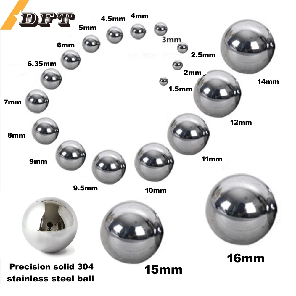

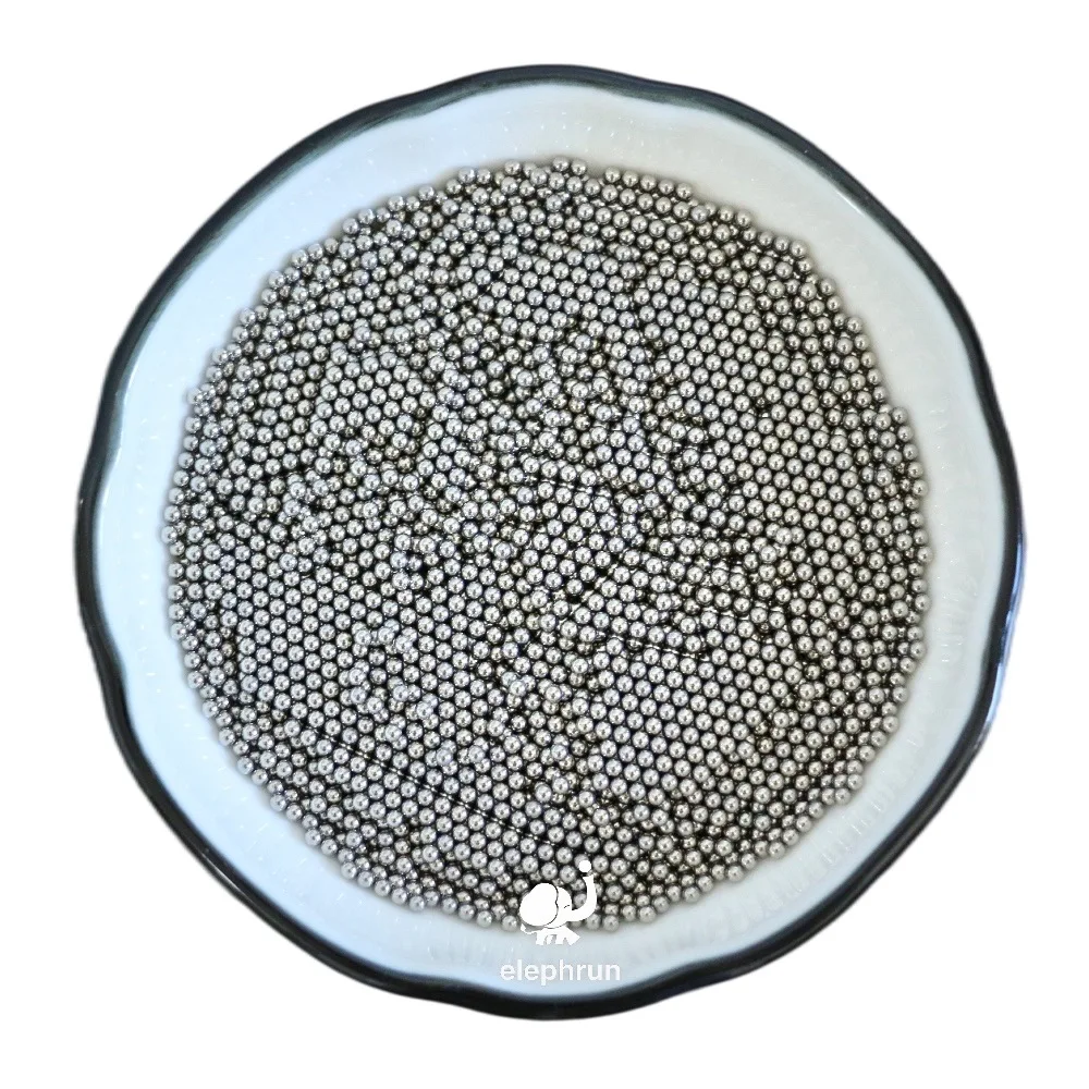

Les billes...
C'est le grand n'importe quoi les tarifs !
R.S. à presque 2€ la bille
Un "spécialiste" qui ne sait pas me conseiller la bonne nuance à choisir qui est à 900€ les 1000 (HT bien sûr)
Et nos amis de l'Est qui sont à 30€ (TTC) livré les 10.000 (oui oui 10.000)
J'attend la réponse de Kugel

Déception absolue ce matin en recevant mes billes...
1:16'' (1,58mm) commandées, j'ai reçu des 1,2mm... J'ai fait la demande de remboursement et relancé une nouvelle commande, mais ça va mettre au moins 10 jours à arriver encore une fois...
