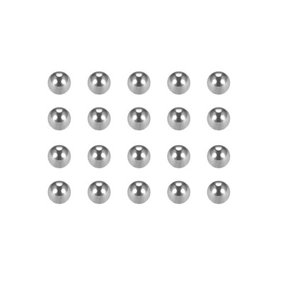

J'ai démonté ma fraiseuse Emco F1 pour un nettoyage et j'ai remarqué que mes vis à billes avait un dur.
En démontant j'ai aussi remarqué qu'il n'y avait pas le même nombre de billes sur les 3 vis.
Entre 50 et 54 billes.
Est-ce que quelqu'un à déjà eu ce problème?
Je suis donc à la recherche de billes de diamètre 1,56mm.
On en trouve ici https://www.precisionballs.com/catalog/index.php?cPath=25 mais 100€ de frais de port pour
100 billes ,trop cher pour mon budget.
Merci pour votre aide.

oui moi! https://www.usinages.com/threads/rech-desesperement-billes-1-5mm-pour-vis-a-billes-emco-f1.50663/
comme ces machines ont bien souvent été utilisées par l'éducation nationale (lycées techniques) elles n'ont pas été ménagées, et comme il n'y a pas de fins de courses sur les axes, les vab ont généralement forcé , résultat: billes carrées ou manquantes et vab bleuie.
j'avais a l'époque trouvé difficilement ces billes sur ebay a un prix dérisoire, mais je n'ais plus le lien (ni la machine d'ailleurs!)
bon courage pour remettre les billes en place, une vraie sinécure!

Tu as mis des billes de 1,5mm ou 1,50 et quelques choses
J'ai essayé avec des billes de 1/16 de pouces que l'on m'avait conseillé sur un autre forum
mais ça ne marche pas. Elles sont trop grosses.
J'essayerais bien avec des billes de 1,5 mais j'ai peur qu'il y ai trop de jeux.
Je continue mes recherches.
Bonne journée
c'était bien du 1.50 pas souvenir qu'il y avait du jeu
astuce pour remettre les billes, tu as un petit pontet serti sur l'écrou, il faut délicatement meuler les sertissage a la dremel et disque fin sans toucher au pontet, ce dernier étant creux pour le passage des billes
l'ôter délicatement et tu te retrouves avec deux trous ou tu enfileras des perles les billes, puis repositionner le ponter et le noyer a l'Araldite
Ok, je vais donc commander des billes 1,5mm.

Je n'ai pas eu de chance en remplaçant les billes, le "craquement" restait et j'ai du acheter
de nouvels écrous.

J’ai essayé avec des billes de 1,58(1/16 pouces).Les billes sont trop grosses.
Metalux a eu le même problème et à remplacé ses billes par des 1,5mm.
J’ai commandé des billes de 1,5mm ,elles arrivent lundi.Je te dirais si ça marche.
Quelle est le diamètre de tes billes.Ou as-tu commandé tes écrous ?

Diamètre des billes 1,5 mm, j'ai aussi essayé avec des billes en céramic, pas de chance.
J'ai commandé les premièrs écrous chez la firme allemande "Kistenpfennig" au Luxembourg.
Quand je voulais commander une 2ième paire la firme était déjà repris par "Rubix Luxembourg SA" et le prix
a augmenté, maintenant on peut seulement commander l'ensemble vis (L 425 mm)/écrou.
Les écrous tournent plus librement sur les sections les plus utilisés des vis, alors il faut trouver la bonne prétension.
Le remplacement complet est à mon avis la solution.

J'ai aussi essayé avec des billes de 1,5mm en céramique.
Le fonctionnement est plus fluide et il n'y plus de craquement mais je doute
sur la précision. Si ça ne fonctionne pas je pense que je changerais les vis complètes.
