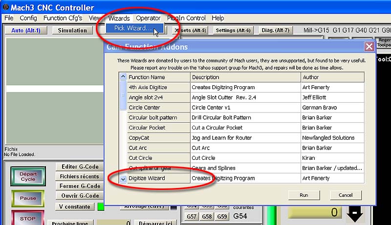

Juste une question, envisage tu d'utiliser ta machine pour faire du palpage de pièce ? ... si c'est le cas il faut t'assurer que la carte peut gérer correctement le palpage avec sortie de données ... ce qui disqualifie les cartes Chinoises, même la XHC je pense ..
par palpage de pièce, je parle de ça
