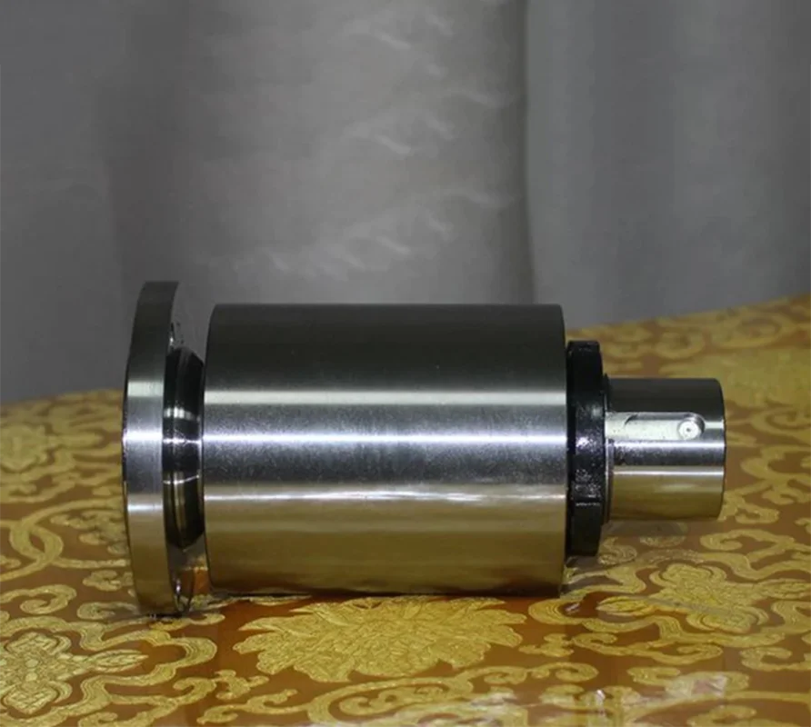

Je voudrais fabriquer un mini tour avec un mandrin de diamètre 100 et 3,2kg ou un mandrin de diamètre 125 et 5.1kg. Pour faire la broche est ce qu'un axe acier plein de diamètre 16 est suffisant ?
Est ce qu'un tube de 20 pourrait faire l'affaire ?
Merci d'avance pour votre aide
Dans tous les cas il vaut mieux du tube ce qui te donnera du passage dans la broche.
Perso je mettrais un tube genre 25x35 sur le 100 et 30 x40 sur le 125.
Mais le plus malin est que l'alesage de ton tube soit supérieur ou égal à celui du mandrin.
Au lieu de fabriquer une broche, ce qui est plutôt (très) complexe tant dans les choix technique que dans la réalisation (rectification cylindrique et ajustement notamment), pourquoi ne pas l'acheter tout fait ?
Au prix actuel des matières premières, des roulements de qualité et du temps passé à la réalisation, tu serais largement gagnant à l'acheter en neuf.
Ne pas oublier que la broche reste l'élément principal d'un tour et définiera sa précision et sa répétabilité.
Quelques exemples de ce qu'on peut trouver :
