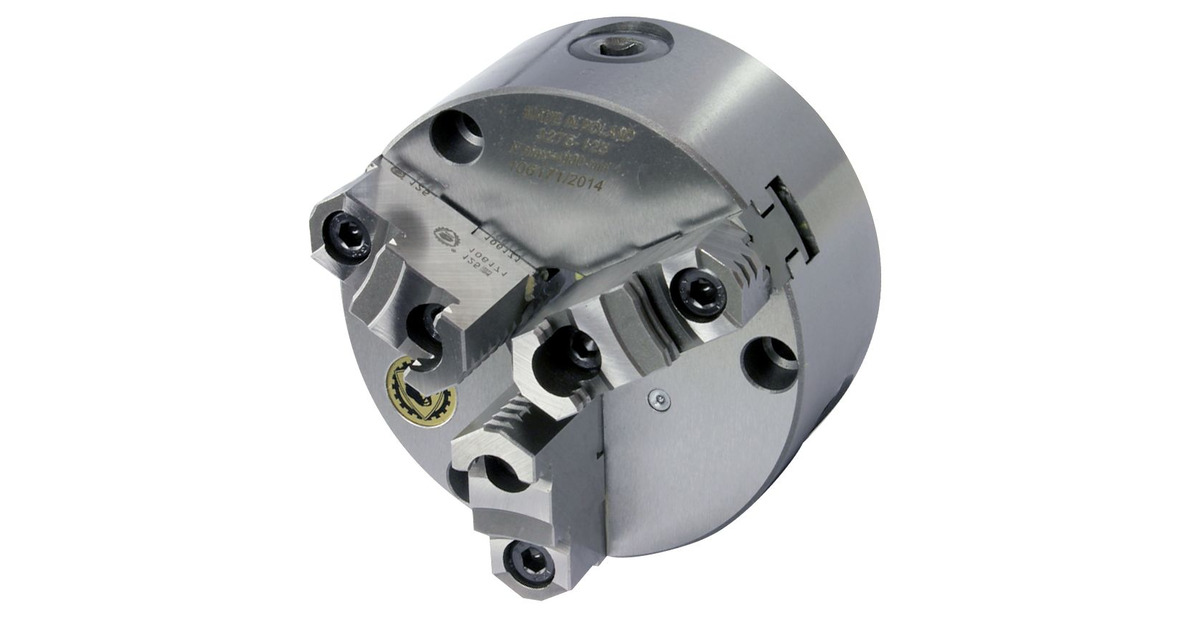

Ah oui, du coup, tu m'as mis le doute... Je suis retourné voir le datasheet (Bison, série précision), c'est 3 microns pour le faux rond max au niveau du cone du D1-4. Mais sur une prise de pièce c'est entre 1 et 1.5/100e selon qu'on est en mors inter ou exter.
J'avais gardé en tête la précision annoncée sur cette page, qui est mensongère :

@rabotnuc Oui c'est vrai que les mors usinables ou carrément le mandrin 4 mors ont l'air d'être assez indispensables. Mais bon c'est pas donné ces choses là :)
mors doux aléser pour centrer le tube
réglage lunette comme indiqué plus haut
barre alésage carbure et plaquette pour alu ( avec coupe)
Pour clarifier ce que je veux faire :
j'ai deux tubes en aluminium, 21mm de diamètre, 1.5mm d'épaisseur. Ces deux tubes, je veux pouvoir les connecter via des tubes en laiton qui coulissent l'un dans l'autre. Pour ce faire, j'ai besoin d'aléser chacun des deux tubes en alu afin de pouvoir y insérer et coller mes deux tubes en laiton. Comme j'ai dit, l'alésage doit être sur 25mm (disons entre 20 et 25). Concernant la tolérance, je n'ai pas de chiffre précis à donner. J'ai besoin que les parties en laiton puissent rentrer sans que ça soit trop lâche. De toute façon j'usine aussi les parties en laiton, donc je peux ajuster de ce côté-là aussi. Et je n'ai évidemment pas la même problématique avec les tubes en laiton puisqu'ils sont moins longs que les tubes en alu.
reglage lunette comme indiqué plus haut
