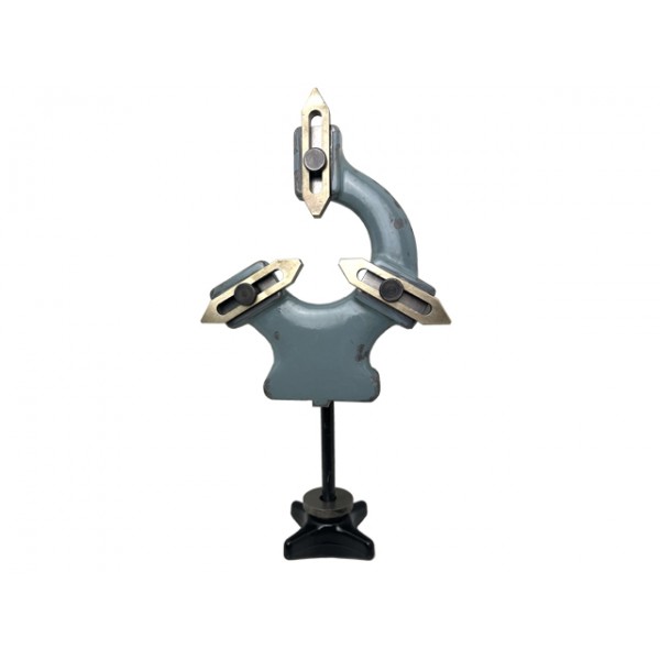

Je voudrais savoir s'il est possible d'aléser un tube en aluminium dont le diamètre est trop gros pour entrer dans la broche, en utilisant justement ma lunette fixe ?
Si oui, est-il possible d'avoir un peu les étapes à suivre pour que ça se passe bien ? J'ai fait quelques essais (sur du tube de 21mm, environ 35cm de long), et c'était plutôt catastrophique. Grosses marques au passage des chiens, grosses vibrations et l'alésage n'était pas centré en plus d'être évidemment horrible.

Puis, sans brusquer, placer les 3 chiens au contact. Et évidement, lubrifier

Je commencerais par centrer le tube au 4 mors indépendants puis installer la lunette.
Si on ne veut pas de trace des touches il faut des bouts en Teflon.

Pour le réglage de la lunette fixe, la méthode la plus fiable consiste à aléser des mors doux pour obtenir un montage correct coté mandrin.
Lorsque c'est fait, tu montes ta pièce et tu la fait tourner rond ,coté lunette (touches hors contact,), au comparateur. Il suffit ensuite d'amener doucement au contact les touches du bas de la lunette. Ne pas forcer dès que ça touche ; La touche du haut est à régler en dernier, elle n'a aucune utilité pendant l'usinage.
Dernière suggestion, ne pas tourner trop vite et lubrifier les touches pour limiter l'usure des touches. Si les touches de la lunette sont équipées de galets à roulement, la méthode est la même pour le réglage mais la lubrification n'est d'aucune utilité.
Si l'alignement de la lunette fixe n'est pas correct, la pièce va sortir des mors pendant l'usinage. Si ça se produit, tu sauras pourquoi.

Il faut que la lunette soit le plus près possible de l'extrémité de la pièce, coté contrepointe.
Pour gagner du temps, règle les touches de la lunette dès que la portée est usinée, avant de démonter le montage entre pointe. (contre pointe correctement réglée naturellement).
Comme le frottement aluminium sur bronze n'a pas bonne réputation, réduit la vitesse et lubrifie la zone de contact de la lunette pour éviter tout grippement. Une huile de chaine de tronçonneuse, bien collante, fait l'affaire pour ce boulot.
