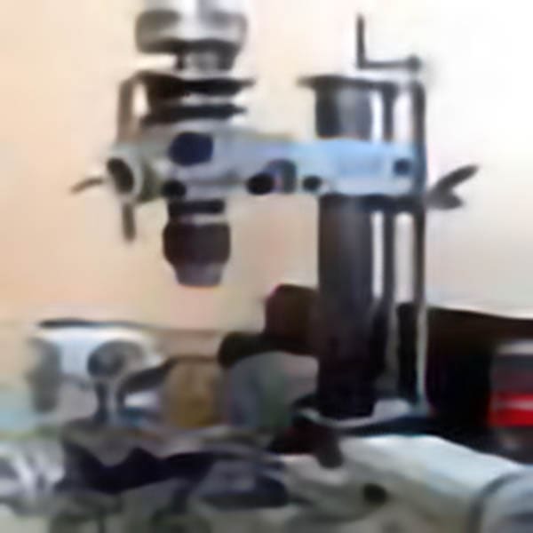

J'ai trouvé ces photos sur le net :
@serge 91 : le diamètre : 25 mm (j'ai trouvé une photo cotée, voir plus bas)
>> faut-il d'autres vues ou infos ?
:wink:
Plus je cherche d'infos sur ce mini-tour, plus je le trouve capable...
J'ai à nouveau essayé un fraisage... l'horreur !
Faut absolument que le système soit modifié en Z !

Merci @DavidDesign pour le lien : on est bien sur l'idée d'ajouter une colonne pour améliorer la gestion de l'axe "Z" !
Je vais l'étudier, et essayer de le traduire ici plus tard, ça pourrait etre utile à d'autres membres.
L'Unimat 3 décrit dans cet article est un peu différent du SL (qui était son prédécesseur de plusieurs années), mais c'est visiblement le même principe d'amélioration utilisé par les américains sur la photo de @Jojo85
> ya du boulot pour cet hiver :-D
hello
je poursuis et je partage les recherches des différents systèmes existants, créés et mis au point par d'astucieux bricoleurs ...
voici quelques exemples en photos :
:wink:
